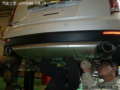

1、加装原厂66套件(套件缩水、价格坑爹,俺在这里就不透露啦,省得各位笑话俺。到现在66车贴还没货!);

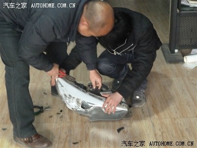

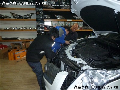

2、改氙灯--海拉3双光透镜+海蓝星安定器+飞利浦4300K氙气灯(这里提醒一下,一开始选的是海蓝星快启安定器,试了一下不行,因为精英版的日行灯借用的是车大灯,安装后日行灯非常不稳定,时亮时不亮。后来换成了海蓝星解码安定器,问题解决,到现在还没出毛病。改装后的效果只能用强悍来形容,毕竟是四远光!为了维护咱凯迪拉克车主的文明形象,俺现在轻易都不好意思闪灯啦……嘿嘿);

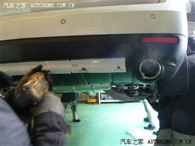

4、加装钛合金发动机下护板(不小心托底的时候心里会舒服些);

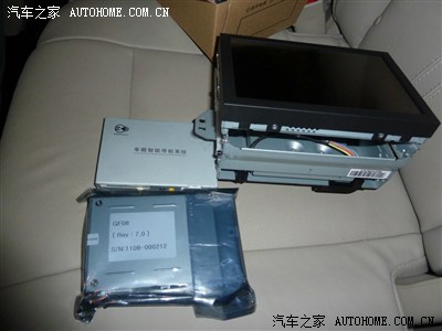

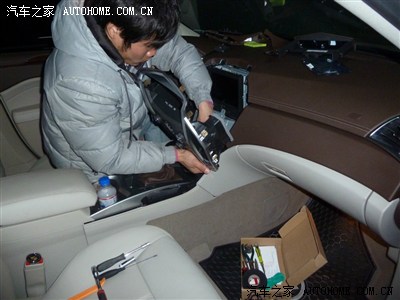

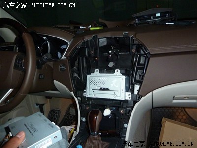

6、把原车坑爹的导航地图换成凯立德(其实就是利用原车的升降屏,加装了解码器和一套单独的导航,利用一个按键可以在凯立德和原车导航之间进行切换。改装效果总体满意,可惜原车屏幕的分辨率实在是低,用不了高清的凯立德软件,不过总算是解决了导航地图升级的问题。此项改装成本较高,需要6000大米,呵呵,性价比的确不算高);

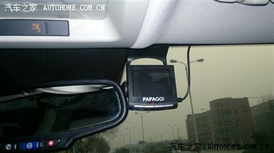

7、加装行车记录仪(在汽车之家团购滴);

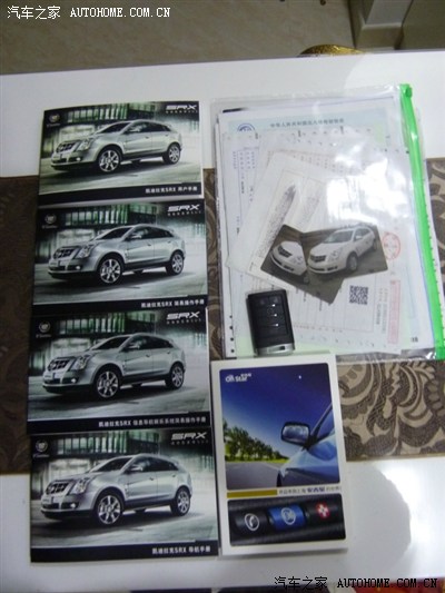

发票、说明书及车钥匙:

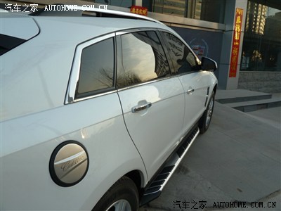

侧面线条还是很帅滴:

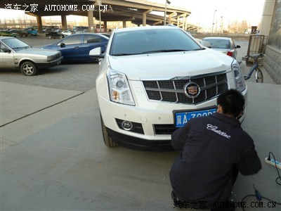

4s帮着上牌,服务还是蛮周到滴:

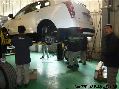

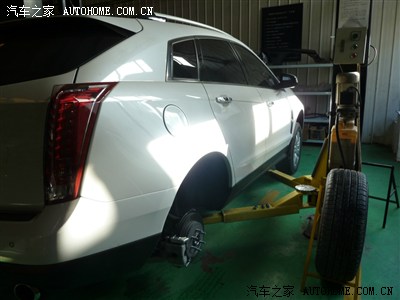

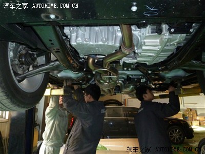

上架子准备装套件:

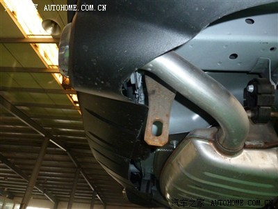

这个锈迹斑斑的铁蹶子是进口途中用来跟货船固定用滴,拆掉!

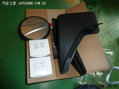

油箱盖、射灯、挡泥板:

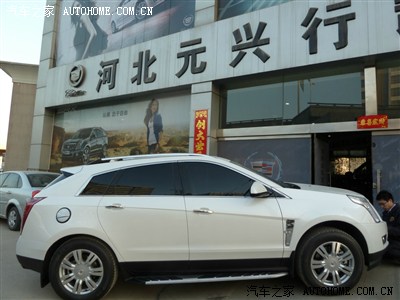

安装踏板:

装后护板:

油箱盖和踏板效果:
黑白的射灯:

4s帮着安装牌照:
准备改导航:
看着心疼:
准备加装的解码器和导航,显示屏是原车的:
终于凯立德啦:

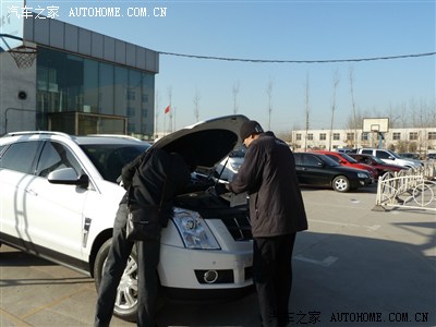

准备改氙灯:
现场拆的海拉3透镜,呵呵 保真哦:
封胶:
行车记录仪:

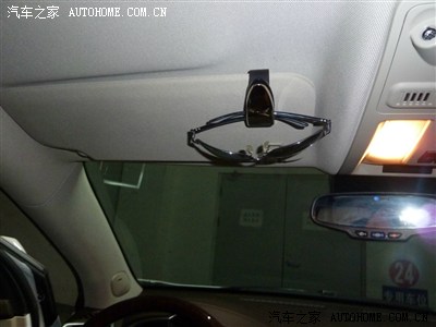

眼镜夹:

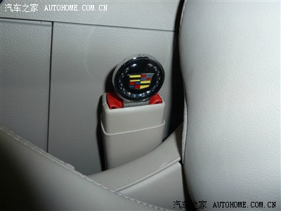

安全带插头(为了安全,上高速还是要系上安全带滴):

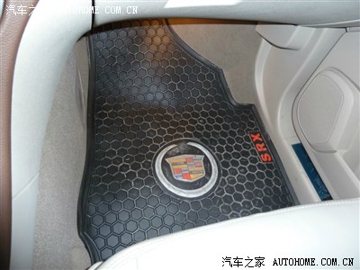

送的原厂脚垫(黑色不耐脏):

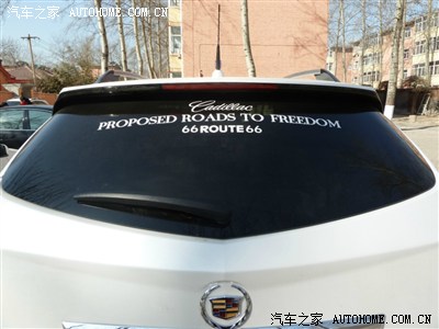

贴着玩滴:
这个感觉挺好看:
