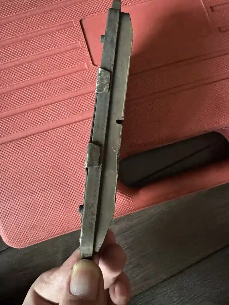

话说上次验车数据,前刹比只有71%,勉强合格,有点出人意外。我用的是雷贝斯托的陶瓷片,尤其换了布雷博刹车油后,脚感还行,刹车噪音很低,搞不明白,后刹比就很好。无奈,乘双11,看了一圈,布雷博陶瓷,泰明顿低金属,最后到EBC的黄红绿,黄皮没货,红皮性价比不高,还是绿皮吧,低温摩擦系数很好,650度以后断崖下降。想想自己开车风格,只要不激烈山路,到不了那个度。
自己换刹车图个放心,拆下旧刹车片,一看还很厚,这可是用了4万公里了,还是上新吧,否则车不一定能支撑到换新刹车片垫片清洗打磨涂耐高温防卡剂,导向销重新上油,活塞清洗,一套流程下来,3个小时收工。
原先换新刹车片,总是会感觉很软,得磨合一段时间。可这绿皮上车,明显感觉刹车变好了,尤其头段改善很多,一踩就能感受到有刹车力度,等磨合了应该能更好!
旧刹车片用了4万公里还很厚,耐用
