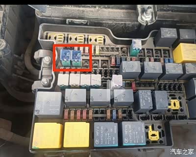

问 领界防侧滑怎么关,审车审不过怎么搞 删除 推荐精华 置顶 取消置顶 关闭回复 打开回复 推荐编辑 楼主禁言 移动帖子 重置头像 操作记录 长沙车友5894278 0浏览 · 2025-05-16 13:25· 发布于江苏 领界防侧滑怎么关,审车审不过怎么搞 举报 打开汽车之家 阅读体验更好 相关问题 更多 问变速箱再次损坏 0回答 问全车断电 0回答 问福特领界,变速箱漏油 0回答 问领界出风口烫手 0回答 问领界车友们帮看看 0回答 问车内发霉 0回答 全部回复 只看楼主 雨后阳光880315 关禁闭 已屏蔽 五菱宏光 领界车内有防侧滑按键,按下就能关。审车不过是不是看具体问题啊,灯光、尾气、刹车等不达标,还是先维修后再复检吧。 2025-05-16 13:42 来自山东 回复 沙发 屏蔽此人 举报 删除 取消删除 禁言 重置头像 共有条对话 > Starry759 关禁闭 已屏蔽 领界防侧滑系统通常无法手动关闭,在车辆设置中找“车辆动态控制系统”设为关闭 2025-05-16 13:48 回复 板凳 屏蔽此人 举报 删除 取消删除 禁言 重置头像 共有条对话 > 深圳车友6554699 关禁闭 已屏蔽 我们这个车没有防侧滑关闭开关我是停在尾气检测位置后,打开机仓拔防侧滑两保险丝就关闭了, 2025-05-17 07:09 来自贵州 回复 地板 屏蔽此人 举报 删除 取消删除 禁言 重置头像 共有条对话 > 还想在主楼增加内容?点击续写主楼内容 登录 参与更多互动 发表回复 打开App,查看更多评论 首 页 上一页 下一页 末 页 跳 转 取 消 还想在主楼增加内容?点击续写主楼内容 登录 参与更多互动 系统故障 发表回复 图片最多上传9张 微信好友 微信朋友圈 新浪微博 QQ好友 QQ空间 取消 相关推荐 加载中
