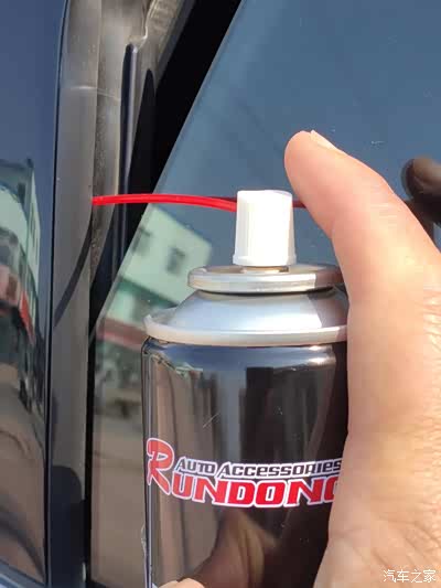

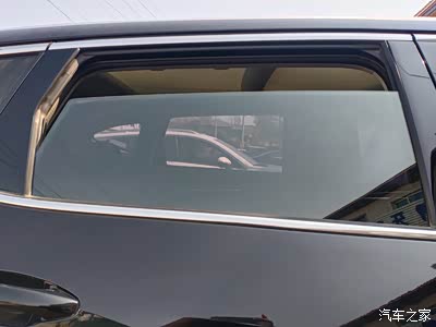

 换完电瓶没几天,发现右后一键升窗不好使了。我晕,我点这么背吗,什么故障都能让我遇上,
也不知道是之前就不好使还是换电瓶之后出的问题。也没太注意。
按照惯例,还是自己研究研究 ,自己修理吧。毕竟过了保修期了,也不想麻烦4S店了。关键是不能免费给修理了。
其他的三个车窗都好使,唯独右后的有问题,惯性思维,我觉得应该是换的电瓶导致升窗器或者是升窗模块烧坏了,(没有理论依据,知己瞎猜的),,苦于没有图纸。只能自己上网搜搜资料。吐槽一下现在的  白度,有用的搜不到,没用的广告一大堆。
       某宝上居然没有卖的。店家说需要改装,
    改装个6啊,我改装。原车有的功能,我为什么要改。
      没办法,还是再逛逛论坛,看看有没有同样的故障,看看是怎么修复的。

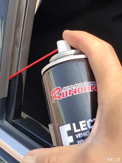

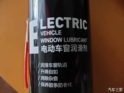

无意中看到了一个帖子,大概是意思是,不是硬件损坏,而是玻璃胶条有异物或者脏污,导致升窗遇到阻力,无法自动升窗。买瓶电动车窗润滑剂一喷,就解决了
      难道是简单的问题想复杂了? 买一瓶试试吧。

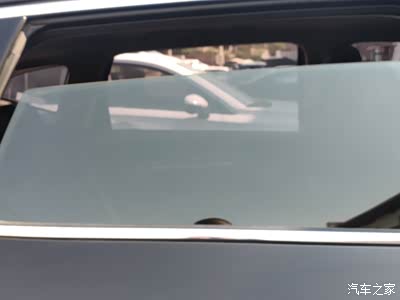

没想到,就这么轻轻一喷,问题还真解决了!
