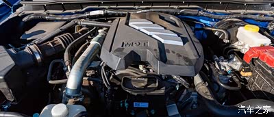

铃拓所搭载的 VM2.5 发动机其实就是早年间为陆风汽车配置的发动机,如今的陆风早已丢掉闯荡江湖的柳叶刀和满是洞眼的斗篷,所以对于柴油机这种长于风餐露宿式的便携干粮自然没了胃口。而铃拓的诞生本就是要降低成本的,所以一个团伙内的 VM2.5 就入了下怀——不然以柴油机闻名世界的 ISUZU 怎么可能屈尊去用别家的动力,更何况还是柴油的动力。
如果我们把 VM2.5 和 ISUZU 自己的 4JK1 做对比的时候,会发现动力数据在不断发生变化,国四的 VM2.5 和 4JK1两者的最大扭矩都是 320N.M, 4JK1 的功率还大了 5KW,而且 4JK1 本身还有一个双涡轮高功率的版本用来投放欧洲市场,功率可以做到120KW,扭矩则到了 420N.M,这是相当不错的数据,在香港就可以看到这个配置的 D-MAX。
但是即便 4JK1 符合国五排放铃拓也不会采用它,因为产品成本在此,根本达不到它所要求的整体拉低一个价格区间的需求。铃拓需求的只要比瑞迈原本装载的魔改 4JB1高一个等级即可;而这个需求 VM 自然是轻松应对,因为 4JB1 太老了,老的超过了江西五十铃的大部分员工芳龄,所以超越它实在算不得什么事情。

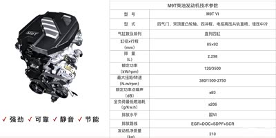

从铃拓和锐骐 6 的动力系统对比来看,M9T 是要比 VM2.5 至少领先一代的;这是两者最核心的区别,即便锐骐 6 首先装备的M9T 只是单涡轮版本,但它的最大扭矩仍然达到了 380N.M,这个数据和之前国四版的 ISUZU 3.0T 的 4JJ1是同一标准,而且 M9T 可以在 1500rpm 就达到峰值扭矩,并且一直延续到 2750rpm,这个数据又是超过了 4JJ1 的,可以说是同类型产品里非常好的。
M9T 在约 1200-3600rpm 的区间扭矩都在300 N.M 之上,这也让锐骐 6 的提速和中途再加速能力非常好。
当然客观的说 4JJ1 是已经比较老的产品了,而且调教的又特别保守,但是解除它的封印之后4JJ1 的潜力会随时给你带来惊喜;我自己的那台国四 4JJ1 扭矩就放到 530N.M,那个起步和中途再加速能力放眼四五十万的越野车里也是无敌。说这个话的意思,其实也可以从另外一个方面来证明 1500rpm 就能达到 380N.M 的M9T 所带给你的动力感觉也是相当的澎湃。
有意思的是同一台发动机在排放水平更高的情况下动力普遍比排放低要高;国四的 4JJ1 只有 380N.M,国五就到了 430N.M;VM2.5 的国五是 95KW\320N.M,到了国六则升到了 110KW\360N.M,这个数据只是比江西五十铃的当红花旦 RZ4E 功率小了 10KW,而扭矩是一样的。
所以 VM2.5 的机器虽然并不是时代尖峰,但至少在技术数据上并没有被远远抛在后面,不大的差距其实也在证明它的竞争力——最关键的,是它成功的拉低了铃拓的价格,填补了 D-MAX 和瑞迈之间的空挡,这才是核心。

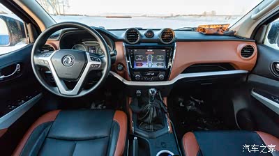

2017 年全新的 ISUZU MU-X 牧游侠上市,除了在外观上和泰版保持一致外,最重要的变化就是依照中国市场全面换装了内饰——全面软化的内饰,这是为中国人的口味而特意研发的。随后2019 年大改款的 D-MAX 也改换了这套内饰,为的的适应个人用户群体的需求;而新的铃拓上市也换装了这套内饰,自然也是为了自己在家用\商用市场两条线上的竞争力;所以现在的铃拓和 D-MAX 可以眼见的差距,除了继续延用老款 D-MAX 的外观这个“人造”的区别之外,连内饰都是完全一致的。

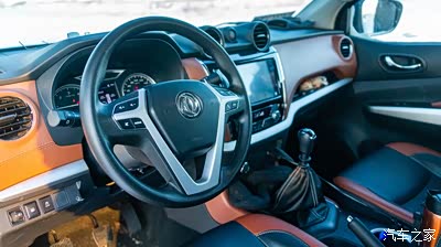

铃拓的这个内饰使得它在与锐骐 6 的对比中占了不对称优势;两者相比的话,锐骐 6 的内饰水准明显差了一个级别,并且照片上的质感是强于实际感触的,有意思的是如果想连上锐骐 6 的 carplay 还需要下载一个程序,这就和铃拓源自 mux 的那套系统有了差距,并且锐骐 6 的 360 系统无论是视频清晰度和效果都比铃拓差了一个档次。
从驾驶感触上来说,两者的手动挡驾驶感觉都一般,档位清晰度、换挡的流畅度、入档的手感都没有出彩之处,但是考虑到锐骐 6 目前只是工程样车这个问题,在实际的量产后这个情况会有所改观。

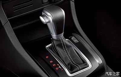

在自动变速箱方面,铃拓采用了法国的PPS 6 速变速箱。因为 ISUZU MU-X\D-MAX 的爱信变速箱毫无疑问的成本会更高,所以不会采用,否则就违背了铃拓要下探市场的原则。而锐骐 6 的自动挡则是国内应用极广泛的 ZF8 速,虽然锐骐 6 还没装上入市,但是从国内其它产品的应用上来看,档位更多的 ZF 在动力匹配和经济性上有自己的优势,比如长城 H9\炮 皮卡系列就明显降低了油耗和提升了动力响应速率,这应该是值得期待的产品。
锐骐 6 装上 ZF8 速之后,它的客户群体也会从之前权重的商用-物流上探到家用\越野\泛户外市场,这和D-MAX\铃拓从主打家用\越野\泛户外市场向下延伸至商用-物流市场的目的殊途同归,只是两者采用了完全不同的套路并到了一个车道上。
