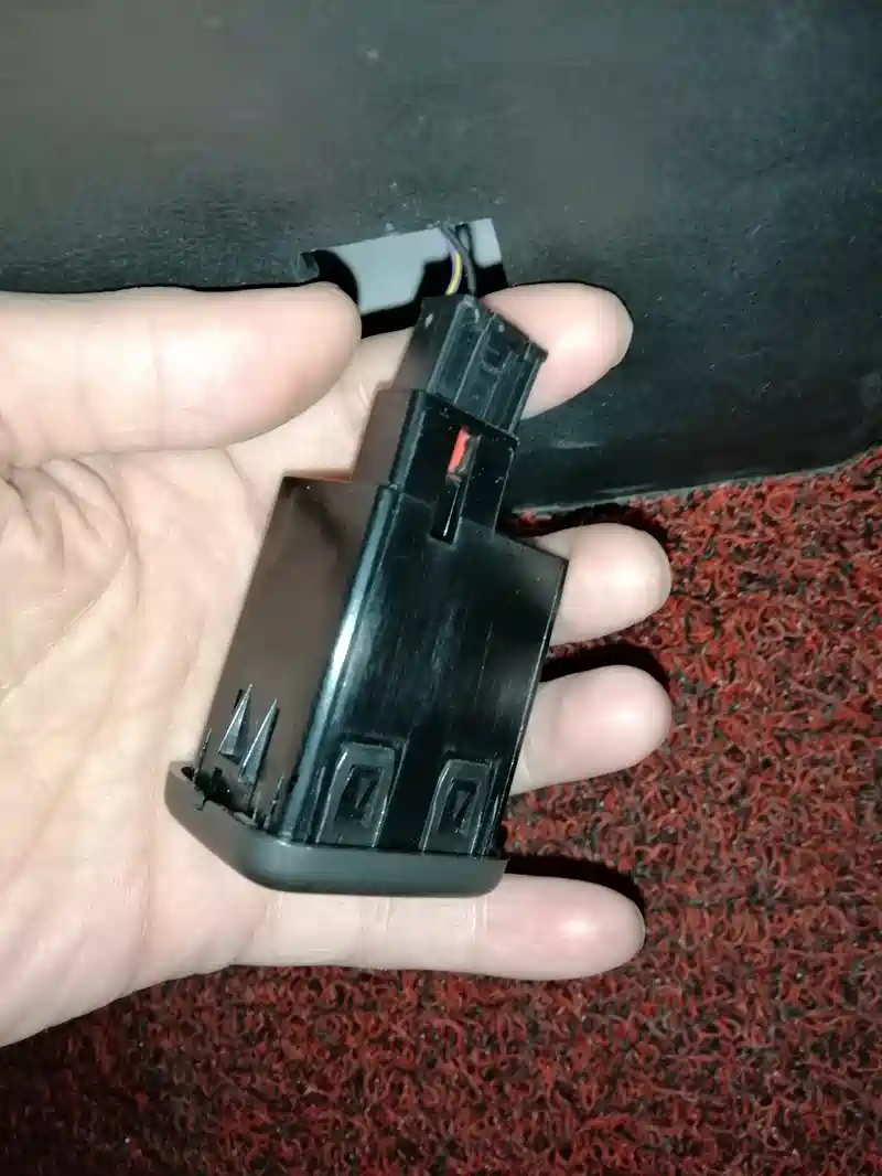

沃兰多后排后2个充电口,但没有灯光和指示灯,晚上用起来很不方便,也不知道充电口通不通电。
自己掏出来加装灯光,晚上使用方便了,也知道充电口是否有电。
搞起
拉出模块总成
分离接口
前面的是面板,可以分离出来的。
后面是接口
面板是两边四个卡扣卡住的,轻轻的撬起分离面板。不要太用力,防止撬坏卡扣。
分离面板
分离面板后看到里面的电路板
用手握住USB口,上下边摇边拉出电路板,控制力度,后面后两根细针,接线的
拉出电路板
两根针,上面的是正,下面的是负,接12V电源的
焊好两个LED灯,各个灯串联一个4.3K电阻
4.3K电阻
焊好后测试,正常亮灯,成功。
用热溶胶覆盖,一可以固定,二可以密封防腐,三可以绝缘防止短路
装车
