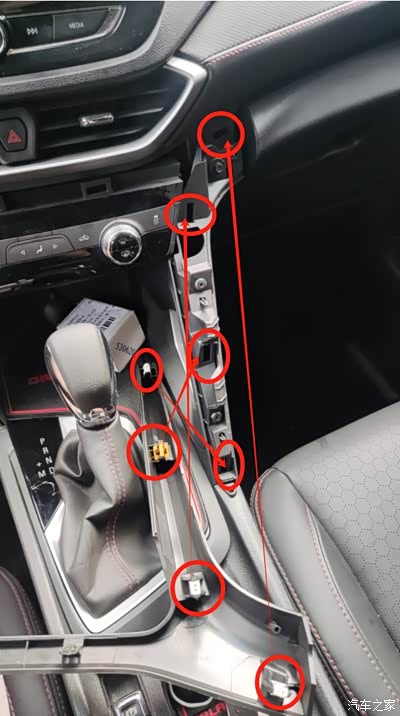

由于没有查找到相关拆解装饰板的视频,仔细观察了一下,想要拆按钮那里的装饰板,至少先把档把边上的两处塑料扶手,先拆了。

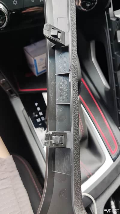

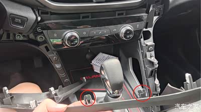

塑料扶手两边各有三个卡扣,用小撬棒从底端开始慢慢撬,比较容易撬开。

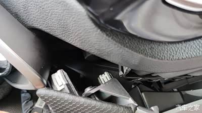

出风口下方有两个卡扣卡的紧,被我用力过猛,扯裂了,但目测以后使用没有多大影响。
出风口下方的两个卡扣,被我扯裂了
左侧卡扣对应的孔位
右侧卡扣对应的孔位

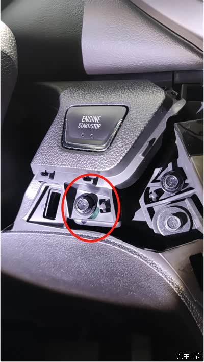

塑料面板拆下后,发现有一颗螺丝固定住了按钮的那个面板。
拧开螺丝后,发现暂时不能取下来这块面板,用手能晃得动,应该是上边还有螺丝或者卡扣固定住了

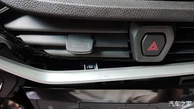

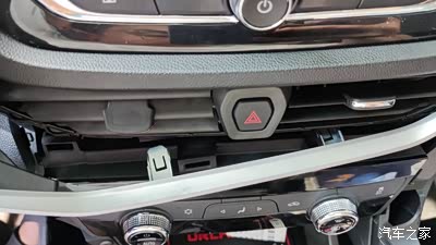

从仪表盘旁边伸进小撬板,慢慢把装饰板撬一个缝,里面也是一个卡扣固定的
出风口下方的这个卡扣,同样也是十分的难拆,要非常的小心,不能把装饰板弄断了
出风口下方装饰条同样有两个卡的很紧的卡扣

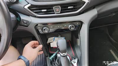

仪表盘旁边的装饰板,一共有三个卡扣固定,但比较容易拆
拆开后大致是这个样子,我偷懒,没有继续拆出风口右侧的装饰板。
这个地方一定得小心,不能扳断了。
然后可以看到还有一个卡扣,固定住了按钮的那块装饰板
仪表盘下方看不清,不知道是卡扣还是什么,取不下来

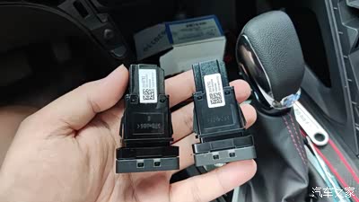

新旧两个按钮对比
插上新的,按一下就能成功通电。

附一张拆面板的步骤
