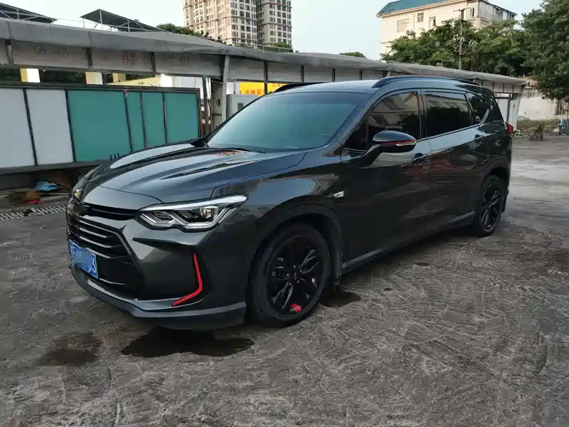

三年小刮小碰还是有的,好在都不明显。
总觉得车子里外干净,开车的心情都不一样了。
