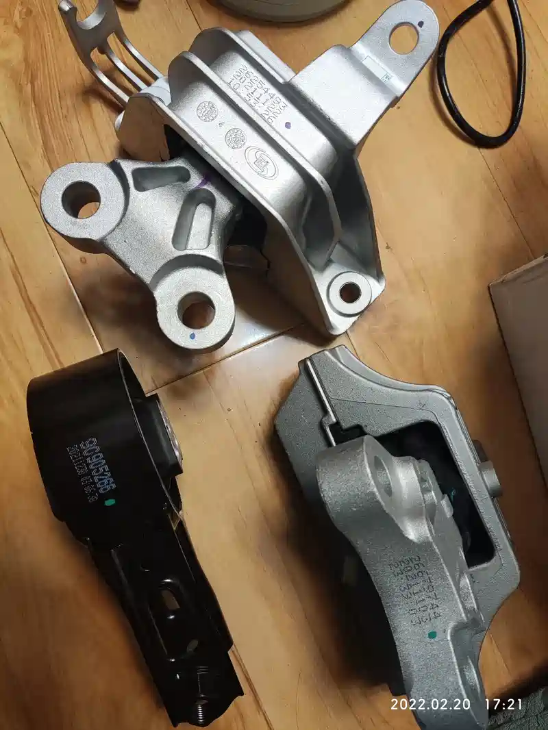

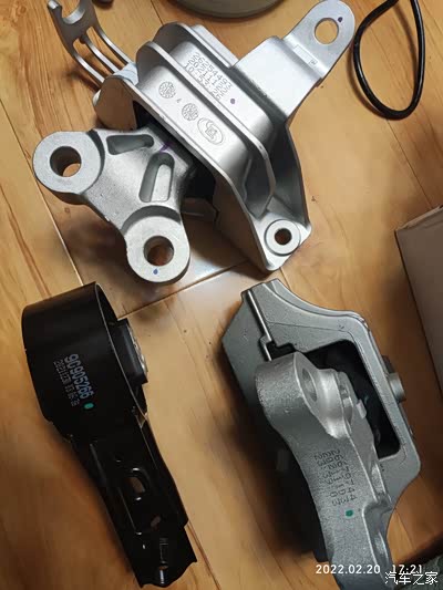

3年6万多公里,大概可们估计是半年前感觉到D档停车明显的抖动,伴随N挂D档车子还会哆嗦一下,低速档位升降档也是哆嗦一下,感觉应该是到换机脚的时候了。再没事去英朗和GL6论坛逛逛就会有新发现,毕竟咱这车占有率太低车友交流更少,可以确认机脚不行了,年后网上某店定了一套号称原厂的,昨天有空找了门口小店200人工换了,终于整个世界清净了…
换完后N档原先隔几秒的那种抽抽的抖动几乎没有了,D档之前主驾靠背的那种按摩式的抖动轻微了很多,基本不影响驾驶体验了。
看来,通用这个机脚特别是变速箱机脚设计的有点草率,成了3年一换的消耗品了
新的机脚,号称原厂,看着还可以

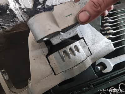

旧机脚,看着除了塌陷也没有很明显的裂痕

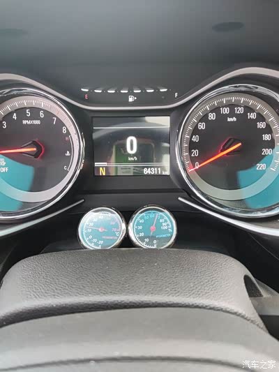

3年6万公里,恢复新车状态很舒服…
