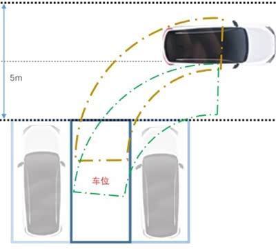

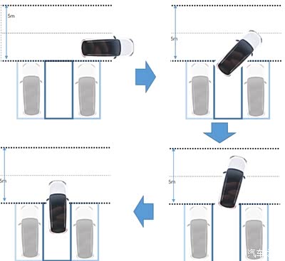

首先我们来谈一下倒车入库情况下,很多人都会发现,为什么出库一把就能出来,可是入库却要上下反复1,2次才可以停进去,如下图:
一般倒车入库流程(自动泊车也是这个套路):
下面针对自动泊车来提提优化建议吧,之前的自动泊车版本实在是太烂,稍微紧凑一点的车位就进不去,而且经常开到一个前后卡死的位置停下来让你接管,这样就不得不开出后重新泊车,本次更新之后呢,效率提升了不少,可以说是从驾校学员到实习驾驶员的进步了,那怎么才能变成老司机呢?其实很容易,聪明人一点就透。

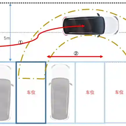

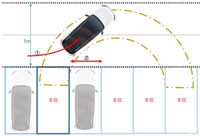

多次上下的原因是什么呢?其实观察一下出库的轨迹不难发现,当出库后,车身摆正,此时车身侧面距离车位是有2米左右的距离的,而我们停车入库时,都会将车身尽量贴近车位去停,这就是导致需要上下多次的原因,从下图可以看出,黄色虚线为出库轨迹,绿色线为入库轨迹,如果不多次上下的话。就会导致入库轨迹经过了相邻的车位,如果这些位置有车,那就不得不多次上下去调整车身角度。
由于蔚来车子轴距达到3米,在这个参数下且没有后轮转向的话,转弯半径通常在5.5-6米(转弯半径的定义是,方向盘打满开一圈,车身最外侧的点画出的圆的半径)。

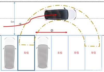

所以,想要像老司机一样一把入库怎么搞!入库时就停在黄色线的位置,然后打死方向不就一把入库了吗!说起来容易,但实际上找准这个位置也挺难的,停的靠外了打方向容易剐蹭外侧前角,左右位置合适了,方向打晚了还容易怼到右后车位的车。所以老司机经过实地测量后,总结了一套简单易行的停车口诀,用起来简直是老司机附身,新手秒变老司机!
口诀如下:
①、压上中线停逆行
②、后镜越过两车位
③、倒车打满方向盘
④,微调方向正车身

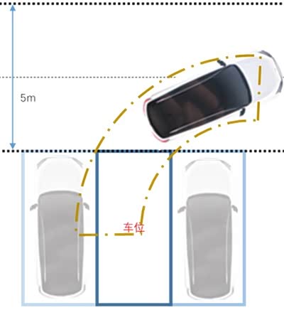

注:第1步目的是尽量远离车位侧,但保证另侧有1米距离;第2步反光镜越过欲停车位2个车位后停车。
如下图:

在这个位置停车后,用np自动泊车的效率也会提高哦。掌握了最基本的入库方法后呢,另外还有几个技巧如下:
1.上图还画出了正向入库的轨迹,如果有需求可以参考停车位置后打满方向一把入库。
2.本图是以es8为标准测量的,6系列的话,由于车长和轴距略短一些,因此口诀中各点位可以略提前一些。
3.其实把车停在轨迹上任一点均可,如图所示的建议点因为容易把握,更适合停车把握不准的车友们,老司机请随意。

下面来说下自动泊车入库算法的优化改进

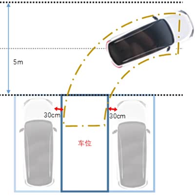

据观察,目前算法下,泊入车位的方法大致是将车辆贴近停车位侧后并略向外侧拐一点,开始倒车并打满方向,将内侧后轮轨迹对准车位框的前角倒入,如下图。
这就带来一个问题,会由于轨迹经过了外侧车位,导致必须多次上下后才能倒入,而且由于雷达的检测能力的限制,不能像人眼观察那样细致,而尽量贴近附近的障碍物,大概在距离30cm左右的位置时,这也导致了可用空间小而多次前后移动,那怎么办呢,只能是硬件不足软件来凑,我们将轨迹平移到既能保证车侧距离30cm,又能保证一把入库的位置就好了,如下图,
总结一下就是,初始位置很重要,定位准确,事半功倍:
1、自动泊车时定点停车时不要贴停车位侧,而要留够距离,通过侧方雷达判断内外侧距离,内侧多留,外侧留1-1.5米,现在的风格还是贴近内侧车辆停车。
2、到了打方向的轨迹线前慢打方向,到达轨迹线后打满方向
3、微调方向尽量贴近内侧停车位边线。
