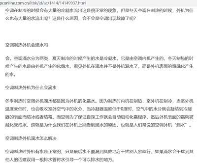

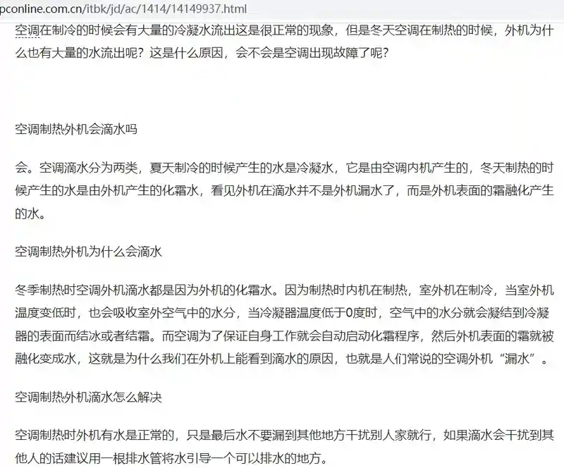

9、有车友说,只听说制冷外机会滴水,没听说过制热外机也会滴水,然后哈哈哈哈。建议百度一下:热泵空调制热外机滴水 我随便百度了一下,供参考。https://product.pconline.com.cn/itbk/jd/ac/1414/14149937.html
