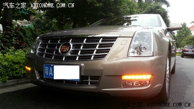

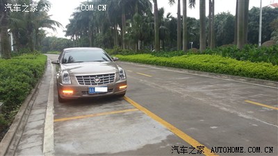

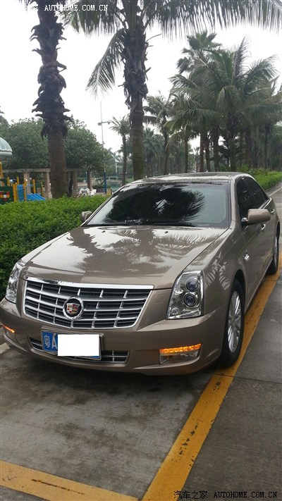

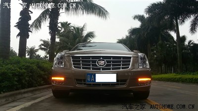

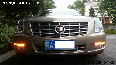

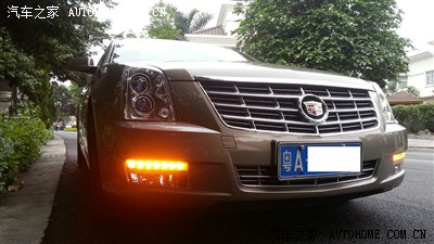

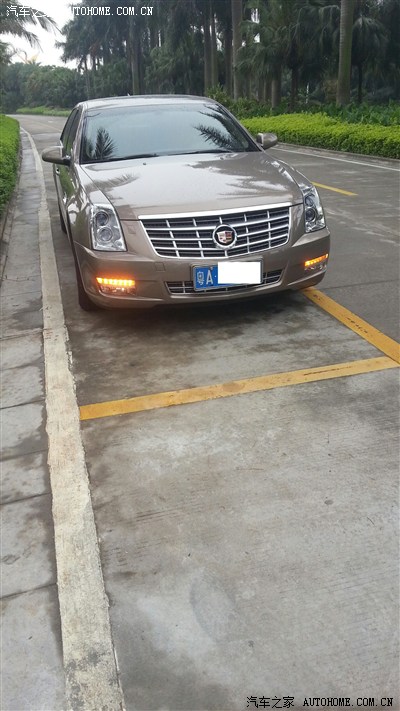

弟兄们,看看下图和视频,金色赛威配上日行灯效果如何?
感觉非常酷,再也不用看各种山寨了!
这是赛威日行灯的究极方案和真相!大家记得否?重庆A哥提车时就带有官方原配日行灯!!!

哈哈。。 。 以后车友聚会,一排排日行灯,酷感很多!黄色日行灯,独一无二!
