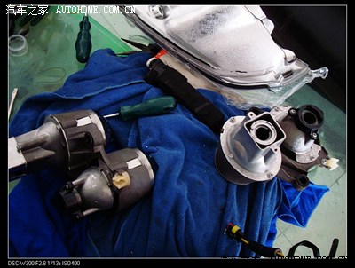

刚到改装店的时候,老板一看到这车,就像打了鸡血一样,双透镜!绝对让你牛X!这两口子专业改灯,别的不做,真是佩服他们的敬业精神。
我说我不以晃别人的眼睛为主要目的,我的要求是,自己看的清楚为主,远光要照的远一点近光要尽可能照的宽一点,最好用黄金眼,这样地面也清晰。
可他拆下大灯总成的时候,傻眼了,他说怎么这车国产了后,一切都简化了,他拿了一件进口赛威的总成看了一下,是差距太大了,他说好像要改不了,没想到他老婆也狂热,说应该没问题。
一开始用海拉4的试了试,不行,又找了好几个都不行,最后找到一个沃尔沃专用的还凑合着能用,这时候他和我商量,如果我心疼切割改装,就不做了,如不心疼就下手,我说:动手!
他把我的总成铝合金底座用切割片、轮式砂布、雕刻刀等等工具如此这般了一番,看的我肉都疼,干脆我不看了,让他功夫着给我慢慢鼓捣吧!
这次改的是近光灯,等于是两个近光四个远光,改好的效果近光很弱,远光很强大,可是带来一个问题,远光调的正好的时候(能打出去1公里地面及周围都很亮),近光就晃对面驾驶员的眼了,不理想!这是因为原来的支架是一体的不能分开调。
和老板商量了一下,决定做一个支架代替原来的支架,他去用CAD设计了图纸,用激光切割机床制作了一个支架,这样就可以做出四个近光,四个远光。
改好后那真是TM的威力无比呀!原来的近光用小糸的透镜,远光用海拉4的透镜,这样在高速上开远光的时候,不至于让路边的指示牌晃到眼睛。
这次的改装还是比较满意的,不说了,上图!
这是原来的支架
