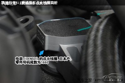

    赛威的点火线圈采用的是日本电装的产品,看上去做工相当不错。

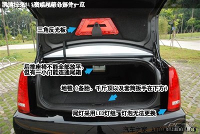

尾箱内各开关及工具使用指南:
    凯迪拉克尾箱开关为触点式开关,可以通过遥控钥匙上的尾箱开关、驾驶员车门上的尾箱开关以及在车辆未上锁的情况下按压尾箱上的开关打开后尾箱。
(尾箱各部位一览)
    上图为尾箱内部的逃生开关。经过小编亲身测试,此开关需要很大的力气才能打开。在上锁的情况下使用紧急开关会使车辆触发报警。当锁紧尾箱门且后座联通尾箱的小门没有打开的情况下,尾箱内部非常局促。请大家不要一个人测试此功能,否则有被困尾箱的生命危险。
    尾箱工具一共三件:千斤顶、套筒扳手以及三角反光板。备胎为非全尺寸备胎。

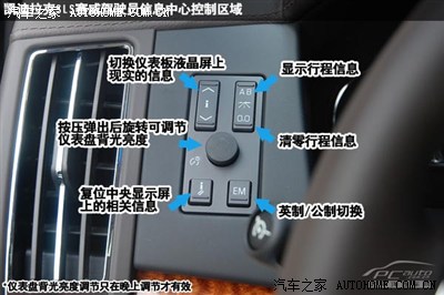

    上图的按键区域是仪表板信息操作区域。仪表板的简单操作都能在这里进行。由于赛威的仪表盘没有采取复杂的菜单设计,因此操作起来相当顺手。左上角的信息切换按键最为常用,可以查看油耗里程等信息。美国车的易用性又一次得到体现。

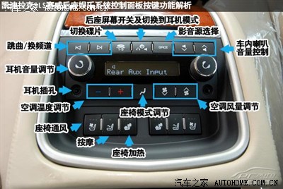

    后排手枕区空调娱乐系统操作按钮功能一览。

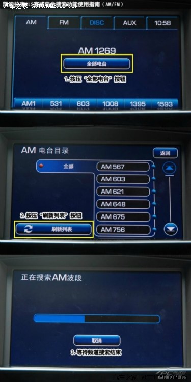

AM/FM收音机使用指南:
    赛威的收音机系统和其他德国车系的相比,主要简化了自定义频道存储的功能,在自动搜索所有的频道后,赛威会自动存储相应的频道。这对于不同的用户可能有不同的看法。对于小编来说,简单的操作更能满足我的需求。
    要收听相关的频道,只要通过界面左下方的AM?按键切换3组收音机频道记忆,然后点击右侧相应的频道即可,非常简单。

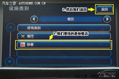

导航系统使用详解:
    赛威的导航系统是原厂导航系统汉化版本,和一些车厂采用的国产OEM一体机所使用的地图有很大的区别。在易用性和导航效果上,原厂的产品在稳定性和界面上都有更好的表现。下面我们来演示一下如何查询一个目的地并开始导航。

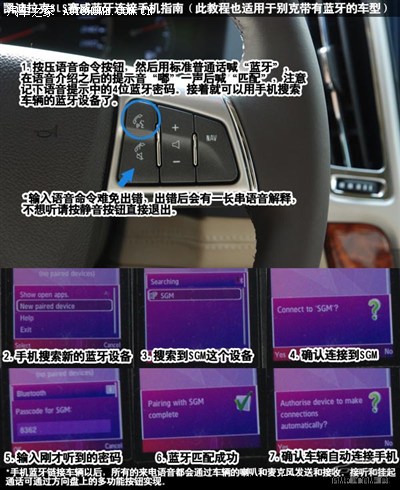

车辆蓝牙系统连接手机详细教程:
    蓝牙连接需要用语音命令进行操作,具体方法见下图。如果手机设置为允许车辆自动连接的话,只要你带着手机上车,车辆自动就会连接上你的手机,所有的来电语音都会介入车辆的音频播放系统进行扩音。
