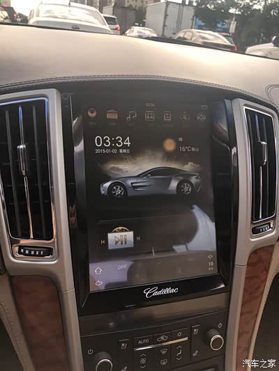

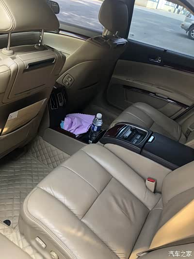

配置很高,方向盘加热在东北很实用。前座椅通风加热,后座椅通风加热按摩,后窗遮阳帘,空间也不小,家人在后面坐的很舒服。Bose音响也很好,第三方安卓大屏适配的特别好,和中控其它部件很统一协调,感觉比原车更像原车。大屏车机还能连接后座的两个屏幕给小朋友放动画片。四座逼格很高。后座扶手那里有个小门可以直接通往后备箱,我弄了个小筐放那里,居然完美贴合,取东西非常方便。
