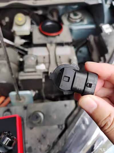

小哪吒车价不贵,但是大部分性能还是很满意的,对得起这个价格,开了半年了,吐槽的地方不多,因为我眼睛视力不好,特别是晚上开车,就提现出来小哪吒的缺点了,灯光太暗,原车的卤素灯堪比蜡烛,为了安全,决定把原车灯升级成LED光源,于是在某宝上搜寻,但哪吒n01太小众,配套的灯卖家太少,而且大多数是65瓦的,而原车灯是55瓦的,功夫不负有心人,终于找了一家55瓦的,看评价貌似还有一些哪吒n01车主买过,经过沟通说没问题,和原车灯配套,于是下单等快递,终于到货了,当天就开去售后,拆下来一看,根本就和原车灯不配套,某宝客服还信誓旦旦的说办证不会发错,结果给我发成H7了

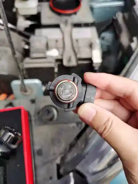

这是原车灯正面三个爪爪一个小,两个大
这是原车灯反面

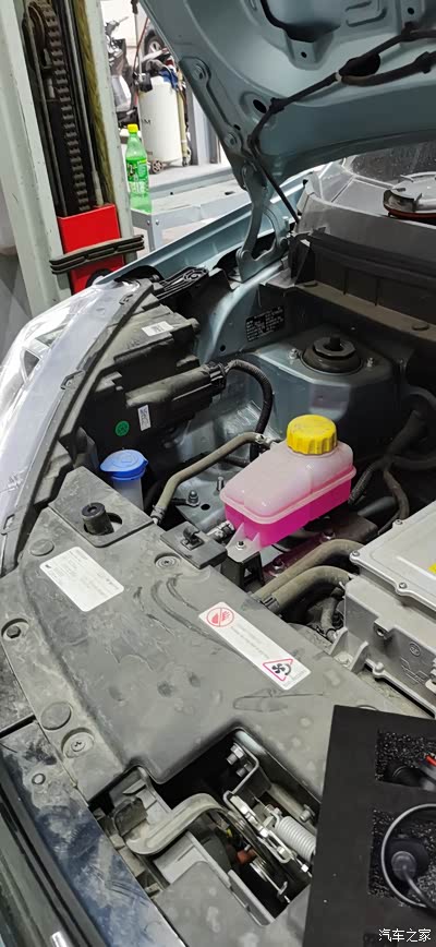

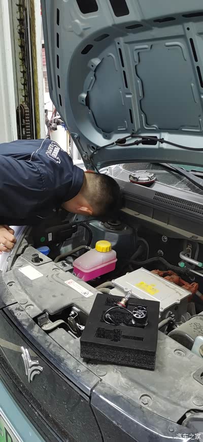

打开前仓盖

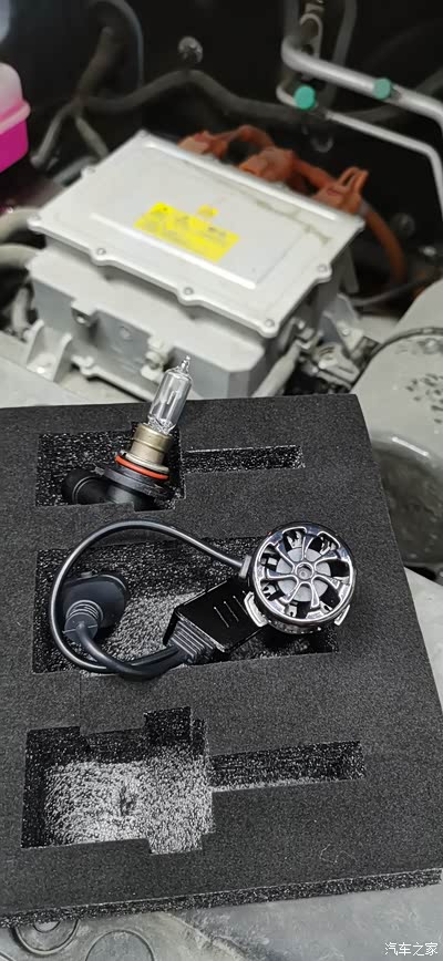

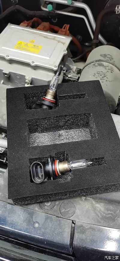

拆下一个原车卤素灯,右边是LED灯

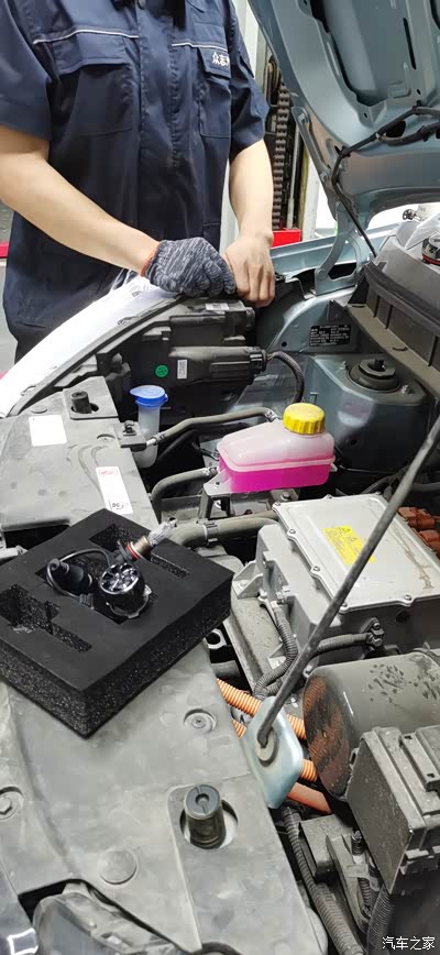

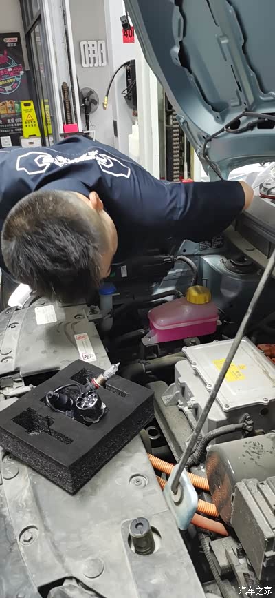

小师傅很认真的装灯,因为哪吒车是带透镜的,并且是远近光一体的,灯珠方向要朝上下
小师傅认真调整灯
继续

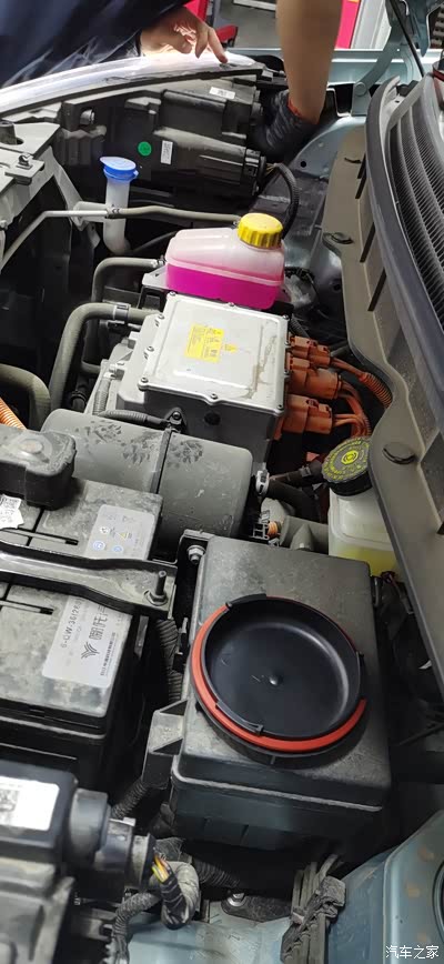

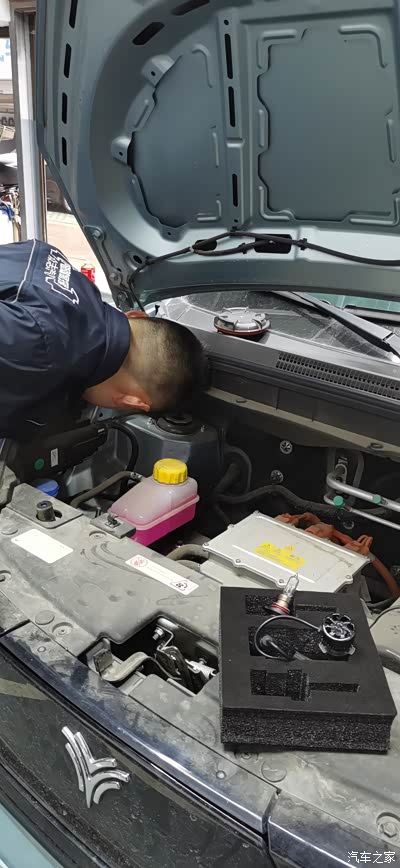

这个有红色圈圈的是大灯防尘盖,逆时针就扭下来了
已经装了一个了,如果灯不亮,就把插头换个方向
两个都换下来了,两根蜡烛光荣退休,开始试灯

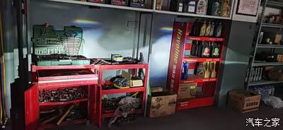

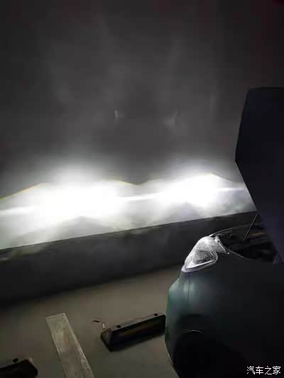

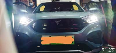

这是近光
近光,有切线

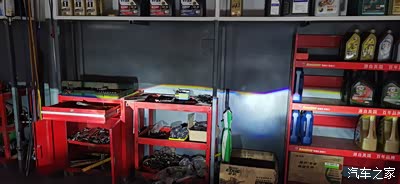

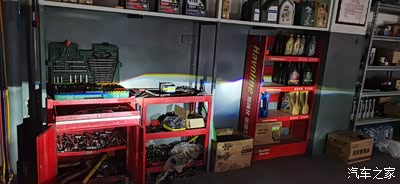

远光,比原车灯亮了不是一点点
但是好像还没调到我想要的光形
回到地下车库,自己又研究调整灯的高度和方向,终于调到满意了

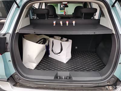

另外升级了哪吒原装轮毂,买了根行李架装上去了,看上去帅气多了,后备箱安装隔板后增加了隐蔽性和隔音效果,安装过程忘记拍照了,看成品图吧,是不是帅气多了
