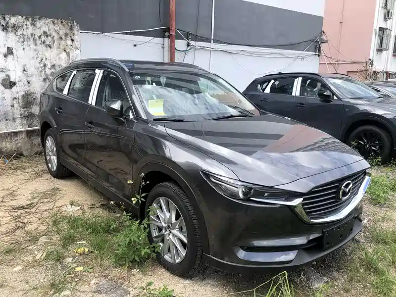

先晒晒四驱马儿
,验车时拍的。从订车时就考虑加装胎压显示,双11终于将此计划落地。今天晚上收到快递模块就立马开始动手,实在不想等到明天了!
