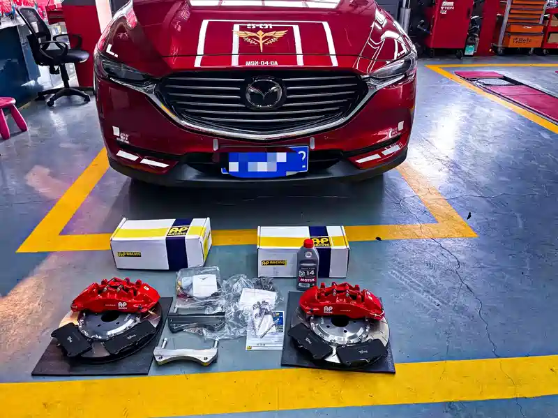

随便整整,应该是全国首改前6后4吧,配置如下
卡钳: 前AP9560后AP9542+电子卡钳
钢吼:Goodridge 650cc
刹车片:Eiaufa RT550
刹车盘:Eiaufa 全浮动盘前380×36后380×28
合头桥位:Eiaufa 7075 浮动合头+桥位。
轮毂:rays g27 19*8.5J et45
体验:方向比原车轻一些,刹车脚感提升,制动线性,脚感清晰。安装后与原厂刹车异响。后4安装,由于没有现成数据,导致桥码做了两次。
后续可能会替换autoexe或者Tein绞牙,或者更换短簧。到时再看看
