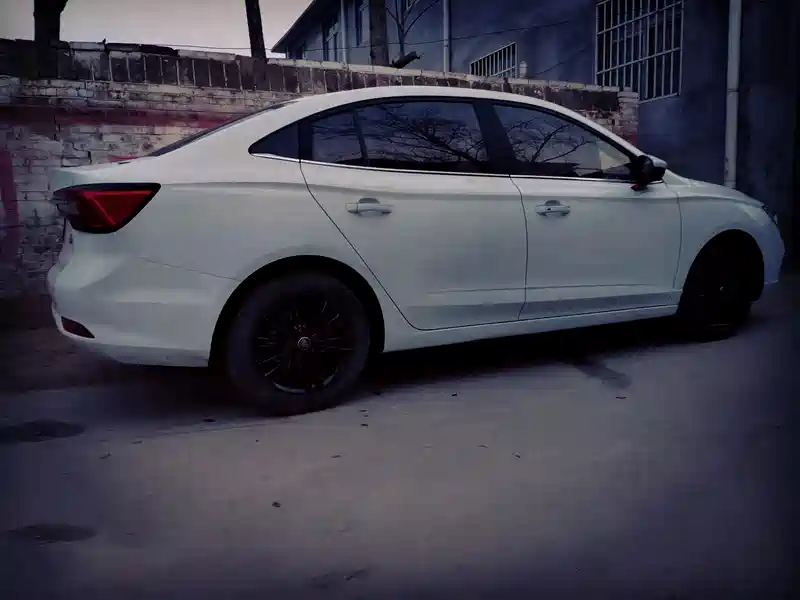

大老婆有福利,二老婆肯定也不能忘,早就买好的轮毂喷漆和耳朵还有氙气灯,最近也一并装上
黑色轮毂加冷色调,整体帅不帅
有没有点跑车的风格
当时为了方便喷到位,专门找了朋友用升降机升起来,无死角喷漆
效果非常好
黑色车标应该不会被查把...
