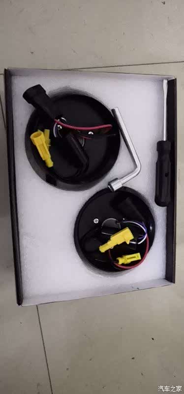

到货  包装还是非常结实的
送的工具  省的自己去找

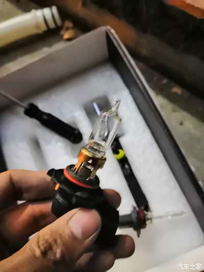

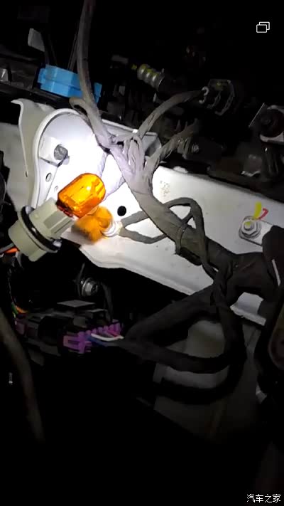

拆错了   我说怎么灯泡这么大还是黄的  后来跟群主一说才知道拆错了

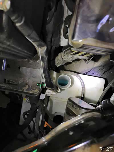

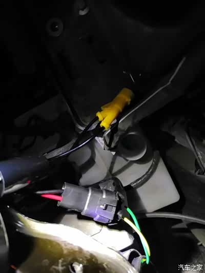

先把驾驶位这边的玻璃水管拆掉就可以了 空间会大很多

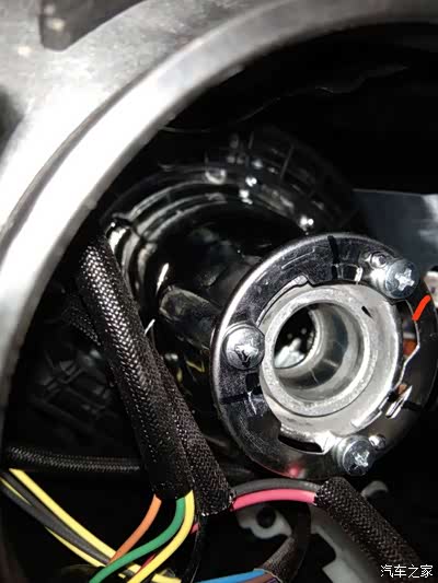

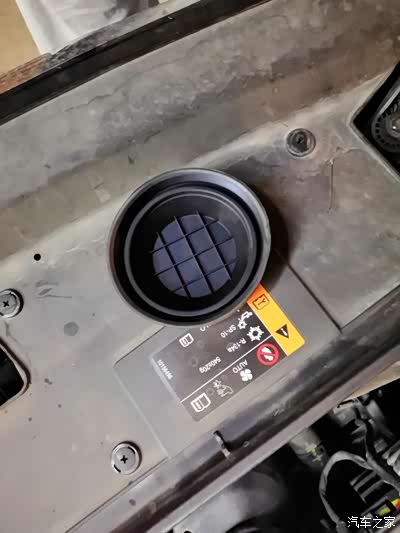

大灯还有一个塑胶盖子
里面是灯泡逆时针旋转 拧动之后就可以拔下来
取下灯泡  很小

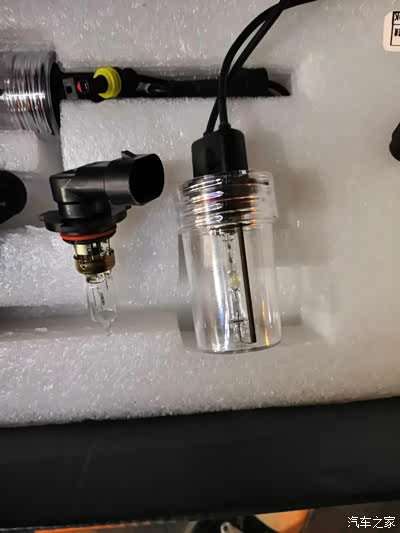

氙气灯更长一点
拿出灯泡对准卡超三个位置卡紧
宁到底就可以了

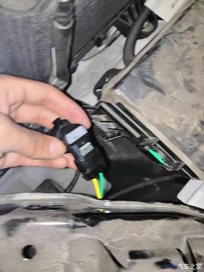

接线
一边装好之后 另一边就更简单了

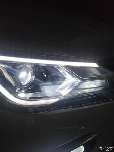

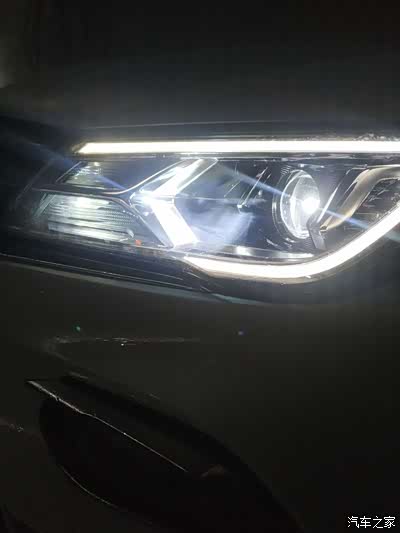

完事了   装上之后还不是非常适应 路面太亮了

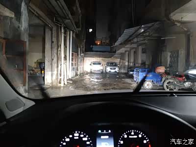

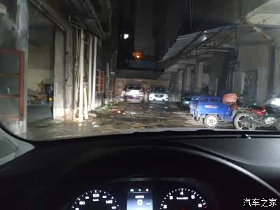

回家路上测试了一下
第二天下了点雨又测试了一下
效果确实好   突然感觉打开了新世界
整体效果很好  现在才知道为什么那么多人喜欢顶配LED    原来晚上开车也是一种享受
