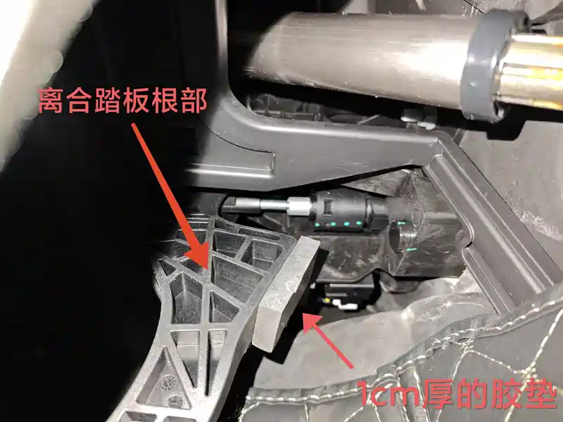

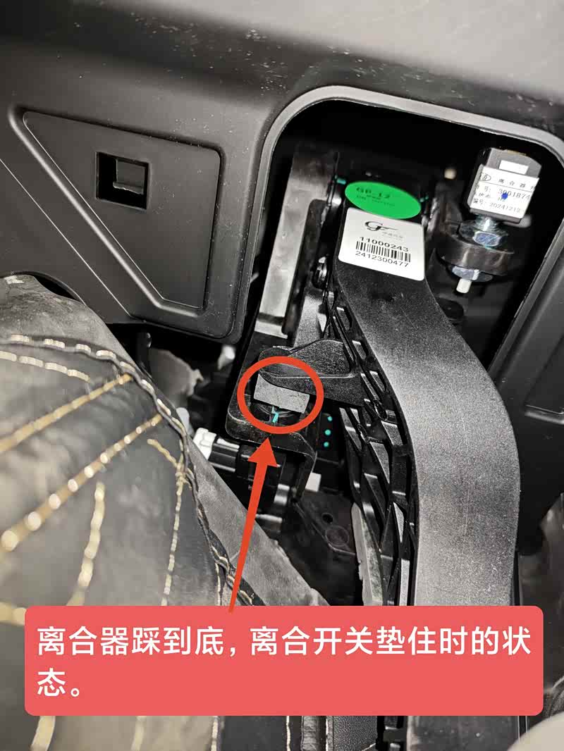

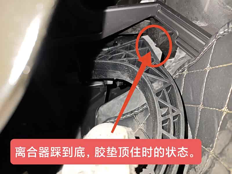

之前看有别的大神调过i5的离合器。用的就是在离合器下面加胶垫的方法。于是我也从网上买了几个胶垫回来。后来发现1cm厚的最好用。把它垫在了离合器踏板根部的位置和离合器开关的位置。图片中也标注了胶垫所粘的位置。希望给大家可以有所参考。

有关键字么?还是看不懂应该网购什么配件,怎么改装

我垫的是1.5的,就是自带的胶不粘

这里垫了,踩离合都打不着火了

相当于提前压下离合开关,但踏板并没有到底(与未改动前对比),踏板没到底,离合器片彻底分开了么。

不要垫东西,整体调下点不是更好吗?

离合器总成有问题,分离杠杆支点设计造成的

踩的时间久了,胶垫会被压缩变形吗

i5离合虚位太大,半离合点不好找,稍不注意就容易熄火。
照着贴主的讲解依葫芦画瓢,买1块50*50*10mm的自粘橡胶垫,到手需要切割成适合大小,边缘修整为圆弧和粘贴位置齐平,找到位置粘牢就好,抬脚稍微松点离合踏板半离合就有动作,灵敏度够用了。
搜索关键字“自粘 橡胶垫 增高”
油门也有少许虚位,但调整起来麻烦,需要拆下来扩孔,适应一下问题不大。

能否考虑把立合器踏板支架,几个罗丝孔加上垫片,让立合器总泵推杆改变位置,这样不更好些吗
