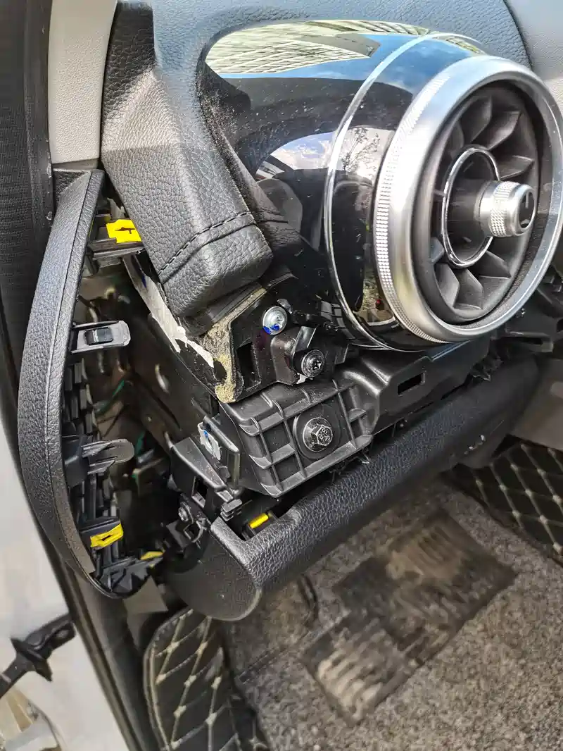

先拆主驾驶侧面盖板,左边有个螺丝要取下来才能取仪表盘。副驾驶的侧面盖板也一样的拆了,有有颗螺丝也要拆。
然后把仪表下面的方向机面罩取下来,是卡扣的很好拆。面罩取下来后,电源键附近有个螺丝也要取下来。
然后就可以把中控饰板取下来了,注意电源的连接线。
取完中控饰板后,就看见螺丝,左右两边各一颗,取下来。
然后就可以把仪表上面的面罩取下来了。上面很显眼两颗螺丝,取下来就可以取仪表了。
半液晶仪表已经换上去了。按照所有顺序装回去。
