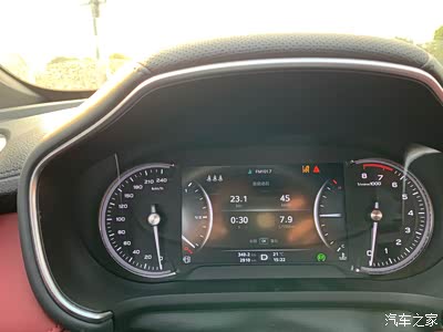

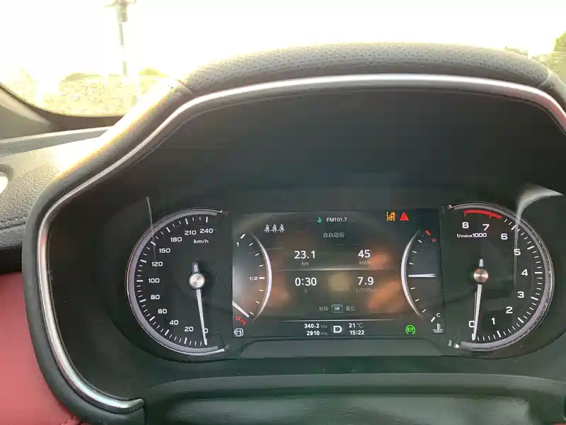

周末跑一段高架+普通城市道路,油耗居然到了7.9的,我的HS 2.0T发动机就然能到7.9,我以为这个只有跑高速不堵车才能实现呢。于是乎对上汽的2.0T发动机有点兴趣想看看这到底是什么样的存在。不过没找到介绍HS 2.0T的 到时找到了说imax8 上的搭载的新款2.0T,不知道这个和咱们的有啥区别,下面是我找到的说是新的2.0T的介绍。。。。
