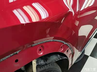

塑料件先拆除
我的心再次滴血![]()

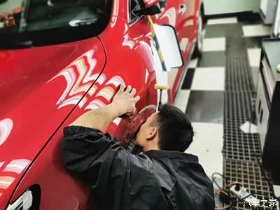

开始施工,反光灯板用于观察表面流光,是否平整,热风枪软化漆面,是漆面不至于开裂
第一阶段完成,整体凹陷已经没有了,热风枪加热后居然直接手抠出来的,厉害![]()
接下来就是这些工具上场了,边撬,别敲敲打打,耗时3小时

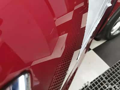

在我看来已经很完美了,小李师傅说,不行,还有缺陷,很是认真啊
