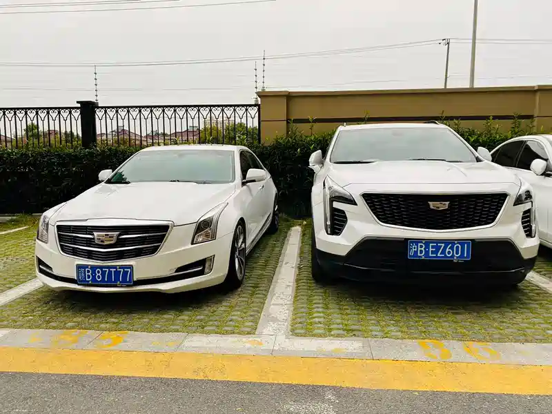

自2008年起买第1辆车至今已更换4辆车,从劳恩斯酷派--别克君威--英菲尼迪G25--ATSL--XT4,2011年买了别克君威正式进入美系车粉丝团,2016年君威12.5万公里卖了置换ATSL,君威和ATSL都是爆改过,都换了刹车、绞牙避震、全段排气进气、轮胎轮毂、电脑程序等,各花了5万多元。英菲尼迪G25是老婆开的没有改装,期间因老婆怀孕生小孩就把英菲尼迪G25卖了,放着不开贬值还没车位停车,家里就保留了一辆ATSL,随着小孩长大老婆回归职场,为了方便出行老婆又说想买台车,家里有了轿车,肯定是选择SUV,在宝马X1和XT4之间选择,老婆表妹刚提了X1,对比下来还是选择买了XT4,方方正正的外形老婆比较喜欢。
最终XT4提回家开了一年,因为老婆开车技术差,之前开轿车因为性能好,跑得快也刹得住,开了SUV,整个操控差了很多,一年时间剐蹭追尾等出了四次交通事故,修了六七万元,第二年保费涨到了1.2万元巨款,我开XT4也不适应,觉得跑不快、刹不住、悬挂软(对比爆改ATSL,不是一个量级),上海2020年10月份开始限行,外牌ATSL进不了内环,我还得经常开XT4出行,于是就想彻底改装升级XT4。

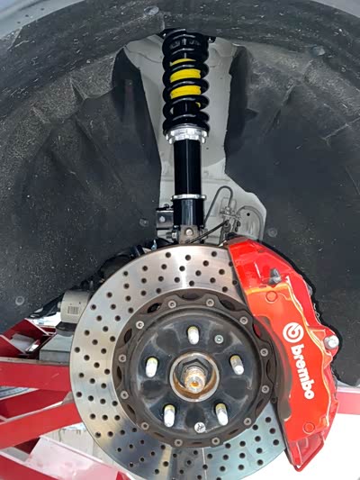

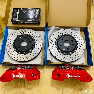

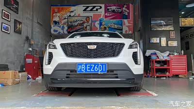

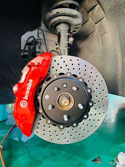

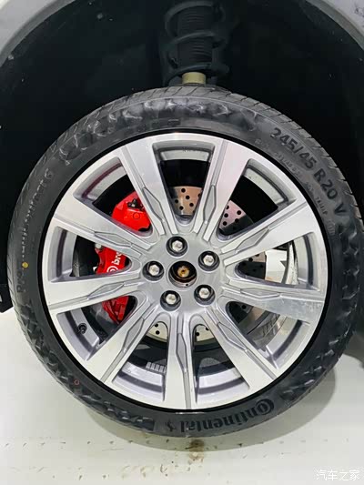

改装第一就是升级布兰博六活塞刹车,当时是18寸轮毂,只能匹配355的刹车盘,因为XT4改装刹车的非常少,单独定制合头桥码价格还挺贵。

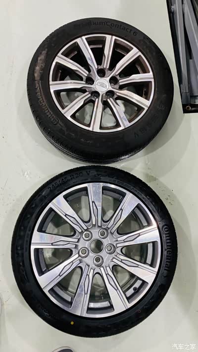

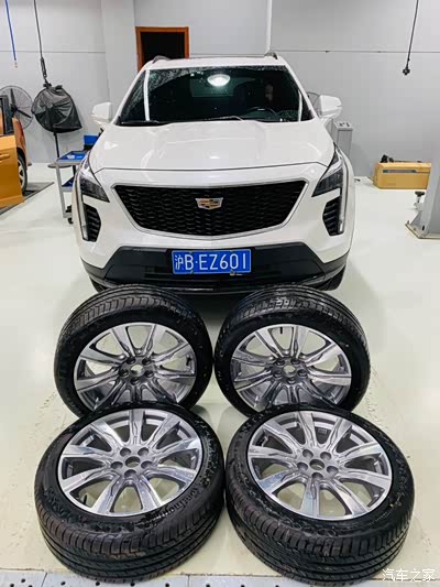

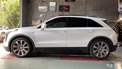

换完刹车又觉得18寸轮毂比较不够霸气,又找到改装店订了一套顶配20寸轮毂,匹配245/45/20马牌轮胎。换完20寸轮毂感觉提速慢了很多,一脚油门到底明显推不动,簧下重量增加起码20公斤,但是XT4匹配的LSY发动机目前市面上没有成熟的程序,只能凑合着用,相比LTG的发动机差的太远了。

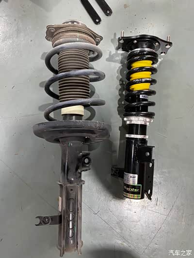

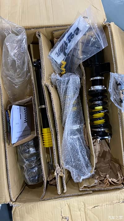

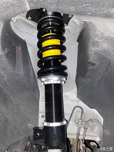

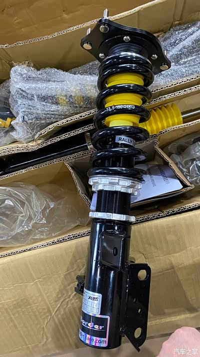

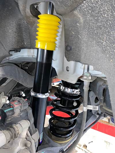

重心高悬挂软是SUV通病,操控几乎就是开船,加了上海两个主要XT4微信群,也咨询了很多车友关于改悬挂的事情,起码十几个换了绞牙避震的最终都换成了顶配Rtd电磁悬挂,电磁悬挂我去试驾了确实不错,很舒服操控也好很多,唯一缺点就是车身高度不能降低,还是太高,绞牙避震群友反应很颠簸,但为了姿态好看,纠结了两个月最后还是决定订绞牙避震,因为XT4配套改装件太少对比选择了台湾博德绞牙避震,匹配了拉力赛用的筒芯,改完之后第一次调教前后三指,硬度前后10档,非常非常硬,过减速带基本四轮离地。开了两百公里回到改装店把前后高度降为两指半,硬度前后16档,舒服了很多,对于大多数人应该还是会嫌弃太颠簸,因为我一直开改装车,倒是能接受。

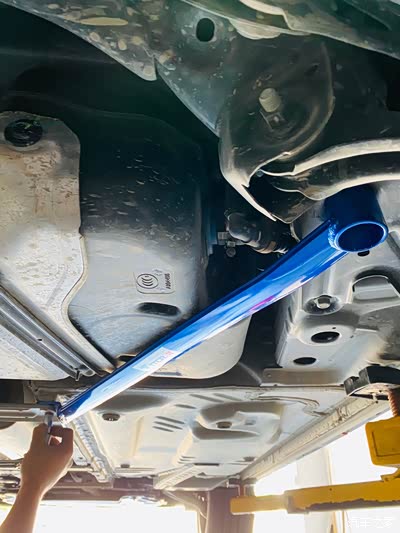

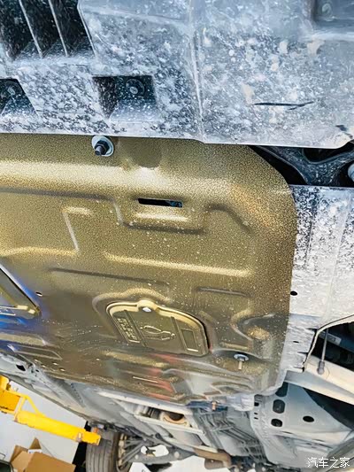

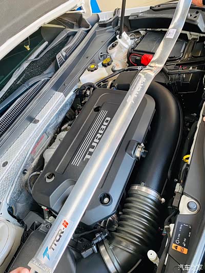

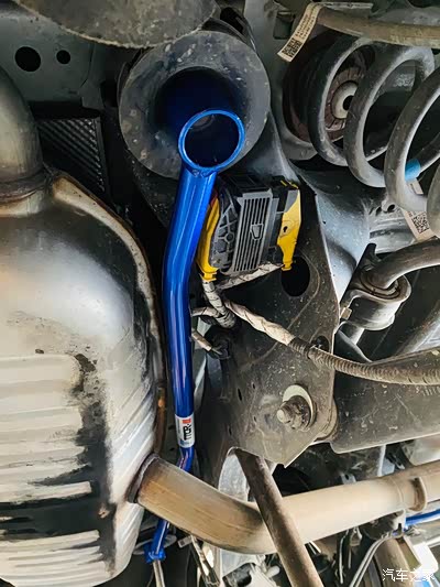

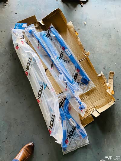

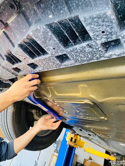

改装避震同时把底盘强化六件套、顶吧也一起订货加装了,XT4发动机下面空空荡荡,连个塑料发动机护板都没有,泥水随便侵蚀发动机,并且油底壳是塑料做的,底盘降低以后怕磕坏发动机,定了一套号称镁合金的发动机下护板装上。

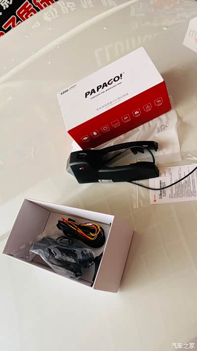

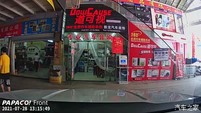

原厂送的前后双摄行车记录仪太垃圾,更换趴趴狗S200XT4车型专用前后双摄行车记录仪,高清的一笔,白天晚上都非常清楚。

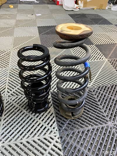

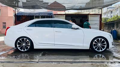

改装本来就是一个深不可测的坑,自从开始玩改装车,家里的人都觉得是在吸毒,天天花钱搞这些没卵用的东西,踩过的坑不少,当时ATSL先换了爱巴赫短簧,觉得太软开了半年换了BCBR绞牙避震,BCBR绞牙避震非常硬支撑又不是很好,最后又换了德国进口HR短簧,这才达到效果。

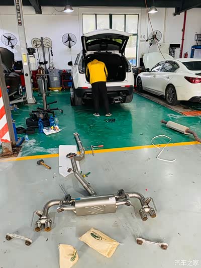

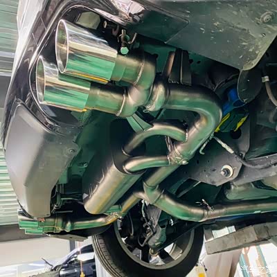

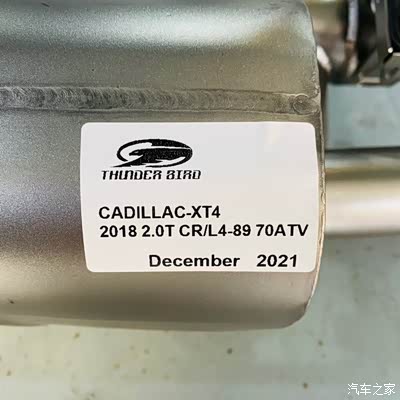

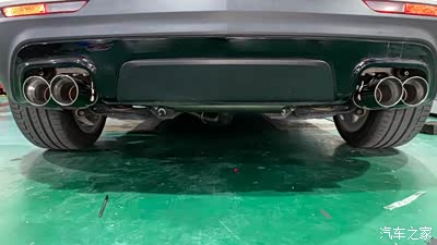

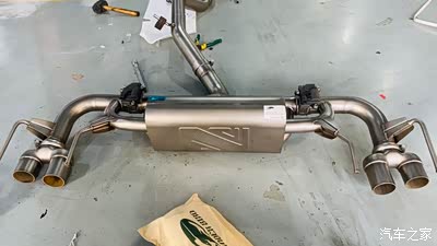

换了全段ZZP排气,前段换了直通头段3300元,中尾段13000元,爆裂的声音那是真爽,开了半年臭的要吐血,家里人坐车上差不多十分钟就得开一下窗透气,要不然车内一股臭味,没办法900元卖了直通,重新购买ZZP400目头段3900大洋,这才解决臭的问题。

最终效果那是非常好,现在底盘非常稳,开起来就像换了一辆车,和没有改装过的ATSL差不多的操控感觉,当然动力不是一个档次,起码高架过匝道70-80时速还是很稳,高速上120时速连边两个车道也非常稳定,刹车效果也好了很多,钱花了还是有用,遗憾的是动力太差,开习惯百公里加速5秒的车,再开8秒的车非常难受,期待LSY的发动机电脑
程序尽快上市。

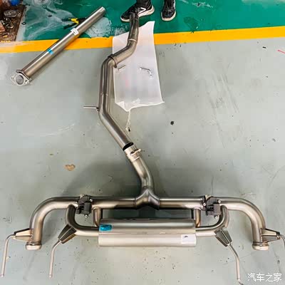

雷鸟四出中尾段排气

升级雷鸟四出中尾段排气。
