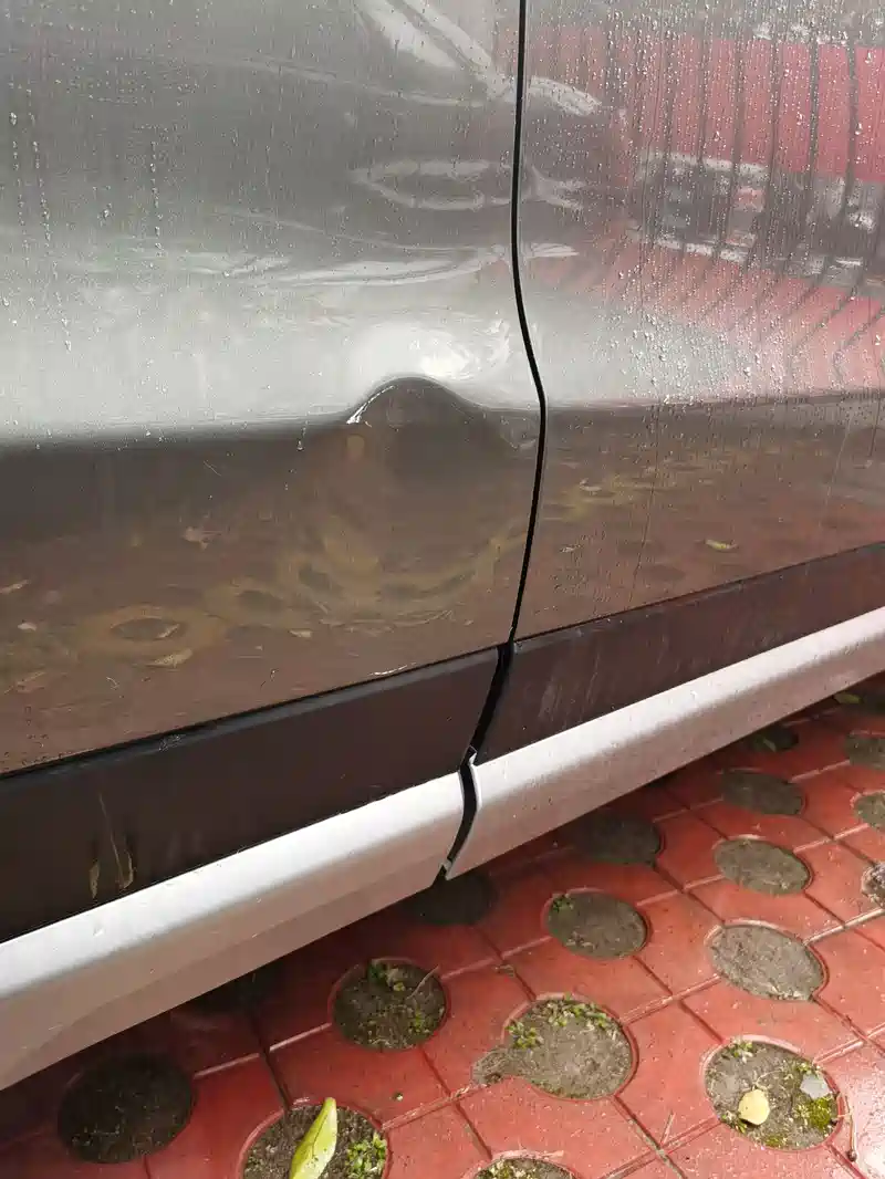

2000公里第一血,昨天晚上停车没看清,后门被电线杆挤了一下,直径大概4公分左右,没掉漆(白色是线杆的漆)。需要整个门子整形喷漆吗?用不用报保险?谢谢!

出险应该是没必要了,先去问问能无损修复不,不行的话那只能钣金喷漆了!

先问问本地的专业钣金做无痕吸坑修复的店吧,他们如果能给做是最完美的,不用重新喷漆,原样恢复。

这个车漆没事,可以找当地可以做无损修复的处理一下了,尽量保留原厂车漆吧。

有点深,修车有办法,钣金。搞好后一般是看不出来区别的。

上图所示车门凹陷变形的位置需要钣金喷漆进行修复,新车的话,建议在4S店钣金喷漆,出险处理更加的划算。

从楼主您说的情况来看,车漆没事可以找一家汽车美容院做一个无痕修复。

你这个情况,在马云家买个油漆凹面修复工具,一般的凹面都可以这样修复的哦!

漆面破损了做钣金喷漆,四艾斯店喷漆修复一个面需要六百块钱左右,路边钣金喷漆店铺喷漆修复一个面需要四百块钱左右。

    别钣金,坑不大,无痕一下就行了

    开水烫一下 就弹出了

    你当是保险杠啊
