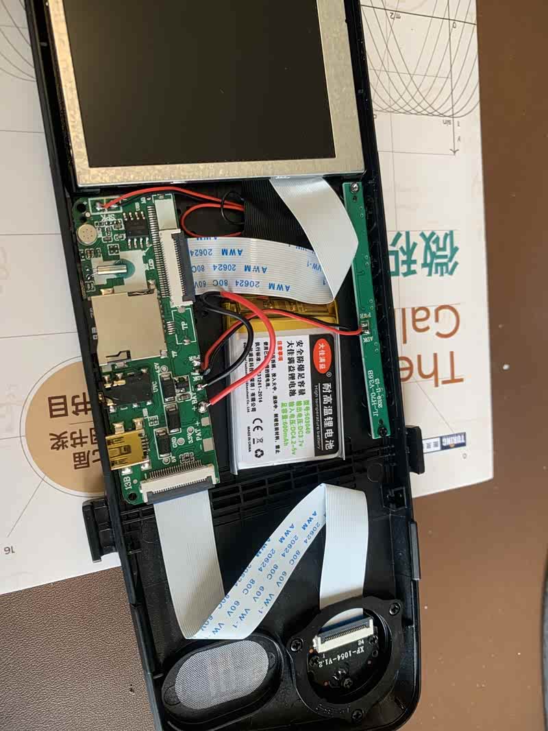

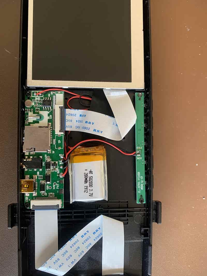

我的车是2020年初买回来的,当时送了一个行车记录仪,连说明书都没有也不知道啥牌子。最近半年总是自动重启,很频繁。我拆下来研究了一下,拆比较好办用一个撬板撬开一个缝,要千万小心,是一片玻璃很薄,弄烂了不好找。打开后看到结构很简单一块主板一个电池,原来的电池只有200mHA,厂家也太小气了,电池有点鼓包。估计频繁重启的原因就在这里。原来安装电池的位置大约35*40mm,可以买一个大点的。厚度一定要5mm内的,我在淘宝上买了一个600mHA的,有些厂家电池上带插头,我这个是焊上去的,焊这么小的是技术活,先把旧的拆下来,焊死在电路板上滴一点,然后多用松香,不然的话电线不沾焊锡。
