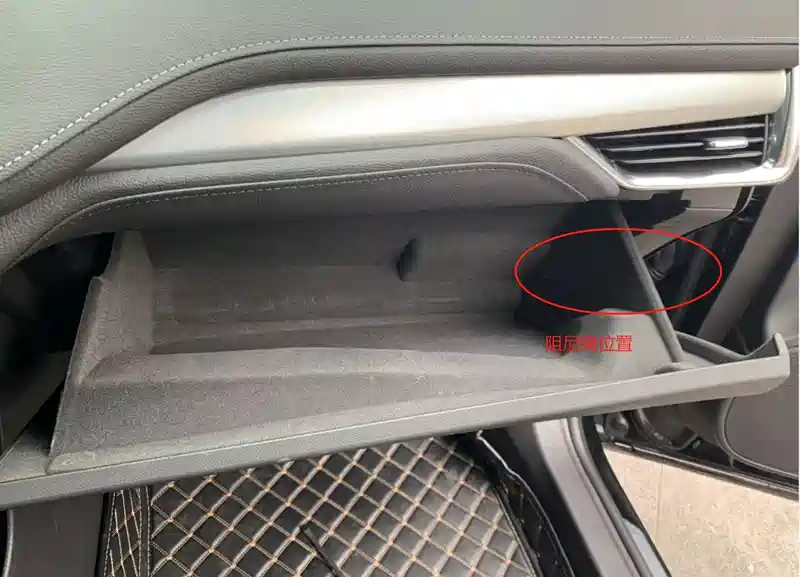

第一步:打开手套箱,用提前准备的铁丝钩住阻尼绳,内外合力把阻尼卡子弄出来;
阻尼绳位置

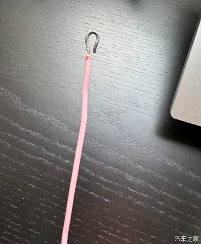

提前准备的钩子,征用了一个晾衣架

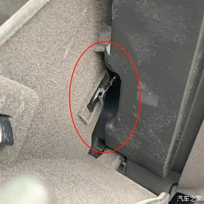

第二步,拆手套箱右边的销子,左边可以不拆
把手套箱右下的销子用螺丝刀向右一拨,右边的销子就拆下来了

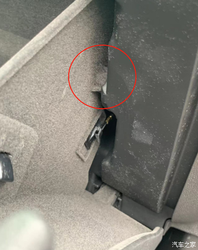

这里有一个卡槽,上下左右找找角度把它弄出来(换完装回去的时候我找不到角度了,直接暴力怼回去的,建议大家还是尽量不要用暴力,次数多了可能卡不住)

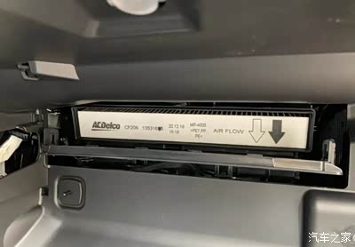

这就是滤芯了,把旧的拿出来,新的放进去,注意箭头的方向一定要向下,然后按顺序装回去就ok了

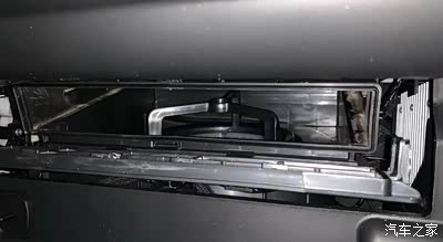

这是内部的结构,可以看到风扇
