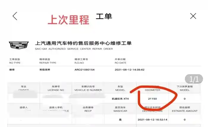

上次保养21年8月12,这次保养22年5月23,里程6056km
官方建议7500保养
那么我这6000多公里,9个月,肯定在合理范围内
