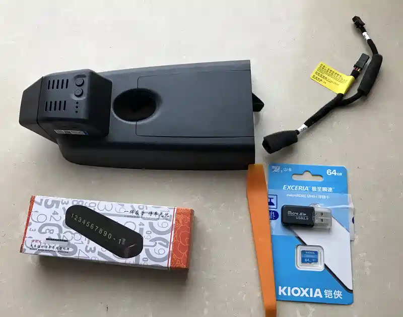

 提车时,4S有送,但送的行车记录仪不好用,还非常LOW。所以,4S送的一直没安装,没用过。 今天收到快递,是 在某宝买的行车记录仪。 不是给车友推荐行车记录仪来的,发帖吐槽他们的产品。
配有取电线,从后视镜那位置取电,是从雨感电路并联出来的。   就是这条取电线,让我在安装时拆掉后视镜,还要拆掉雨感器。因为雨感器那端的插头有个卡勾,不把雨感器拆下来根本拔不出来。
原车雨感器电源线
如果采用A端插头结构,只需拆开塑胶壳。 不需要拆掉后视镜,更不用拆掉雨感器。
仅拆掉塑胶壳
