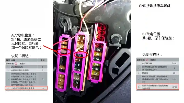

问 奥迪Q5 2017款行车记录仪保险盒取电 删除 推荐精华 置顶 取消置顶 关闭回复 打开回复 推荐编辑 楼主禁言 移动帖子 重置头像 操作记录 V由零开始V 0浏览 · 2021-01-13 10:27 各位大神,请教下如图所示的取电方案有没有问题? 举报 打开汽车之家 阅读体验更好 相关问题 更多 问有必要装车门雨眉吗 0回答 问求助空调出风口问题 0回答 问各位车友本人50岁 0回答 问Q5L倒车影像问题 0回答 问关于更换滤芯问题 0回答 问首保机油疑虑 0回答 全部回复 只看楼主 龍腾威鋒 关禁闭 已屏蔽 众泰T600 现在的行车记录仪都差不多的,而且大多接线也方便,先直接走顶棚缝隙,然后走右侧A柱胶条里,顺势下探到脚垫下面穿过,然后插点烟器或U口取电就行,不建议为安装行车记录仪专门改线存在自然风险,或24小时不间断监控,可能会造成电瓶亏电无法启动。 2021-01-13 10:27 回复 沙发 屏蔽此人 举报 删除 取消删除 禁言 重置头像 共有条对话 > 行者3581 关禁闭 已屏蔽 昕锐 个人建议你接点烟器的保险,这个一般是15或20A的,一般是随着车子启动开关的,也比较方便,通常是接这个的。最好用专用 的取电线,加一个保险。 2021-01-13 10:31 回复 板凳 屏蔽此人 举报 删除 取消删除 禁言 重置头像 共有条对话 > 四季豆丝 关禁闭 已屏蔽 如果你要是在点烟器上去店的话,安装行车记录仪你最好是去专业的地方或者是汽车装饰行或者是修电器的地方 2021-01-13 10:35 回复 地板 屏蔽此人 举报 删除 取消删除 禁言 重置头像 共有条对话 > 还想在主楼增加内容?点击续写主楼内容 登录 参与更多互动 发表回复 打开App,查看更多评论 首 页 上一页 下一页 末 页 跳 转 取 消 还想在主楼增加内容?点击续写主楼内容 登录 参与更多互动 系统故障 发表回复 图片最多上传9张 微信好友 微信朋友圈 新浪微博 QQ好友 QQ空间 取消 相关推荐 加载中
