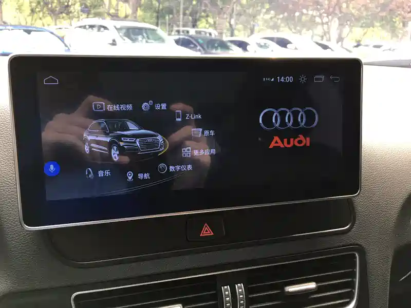

先上几张装好之后的效果图
这款产品可以搭配三种不同尺寸的屏幕:
1.8.8寸,优点是适配原车风格,缺点么当然是屏幕还是略小;
2.10.25寸,主推尺寸,个人感觉这个是黄金尺寸,1920X720的分辨率足够用了;
3.12.3寸,真的很大,适合喜欢大的朋友。
经过比较,决定出手10.25寸的屏幕,4G+64G,骁龙625(MSM8953)配安卓10.0,对于车机来说够用了。
先上几张装好之后的效果图
首页,很酷炫!
支持原车界面
无线carplay,再也不用拖一个盒子啦,这个不错!
后续再看看需要装哪些app,目前看够用了。
看着还行,不算太汽配城![]()

装好之后就可以测试了,总体感觉确实不错,屏幕够大,画质很清晰!
碰到一些问题,跟大家分享下
1. 如果你倒车摄像头是4S店装的,可能会发现倒车影像不显示,需要进入设置->倒车设置->选择后装摄像头C,然后就可以了
2. 使用大屏,记得切换到AUX通道,不然大屏音视频没声音
3. 还有些美中不足,比如双跳灯背板,颜色和原车背板有点不一样,太光滑,略带汽配城风格。建议厂家找模具供应商处理下模具,做个皮纹(酸蚀出微观凹坑),效果应该会好很多。
4. iPhone连接carplay之后,出现一个问题,此时如果你微信聊天点击语音输入,大屏画面会直接切换到carplay界面,然后发给对方的语音对方听不到,这个问题是我在和售后工程师交流时无意发现的,不知道是我使用问题还是设置不对,后期还需要观察,大家可以看一下是否是这样。
暂且就先到这里,后续再补上使用体验。
