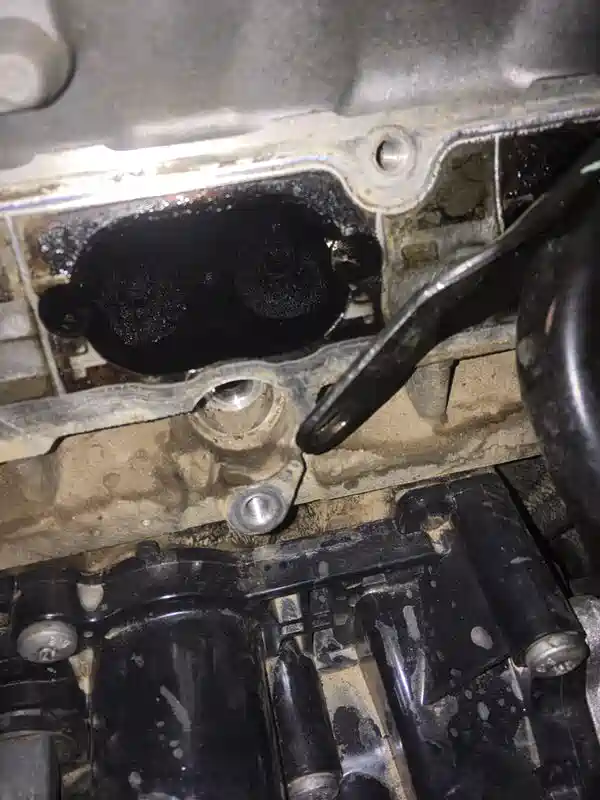

进气积炭也不是很多吧!

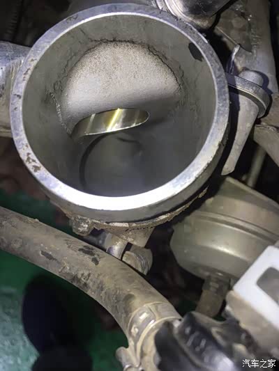

涡轮有一点点机油!但是烧机油和涡轮真的没问题,除非你超过20万公里!

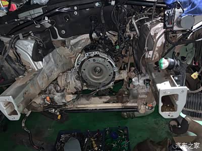

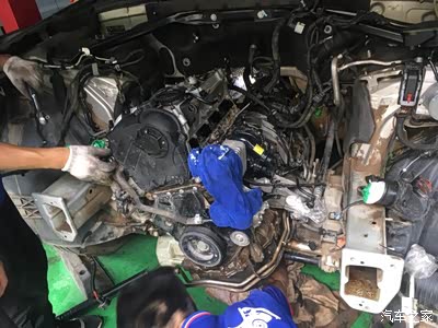

开拆发动机

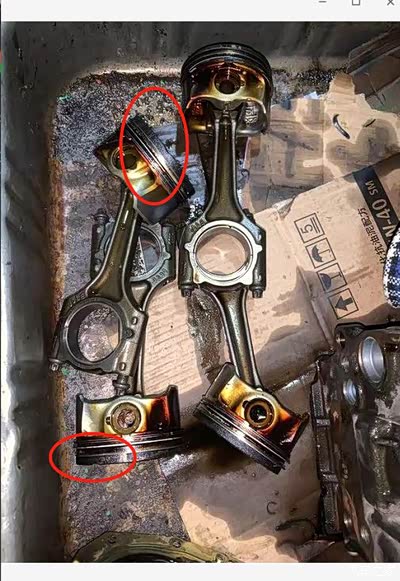

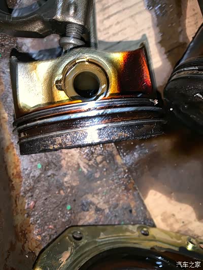

活塞已经堵死了,刮不干净
拆卸下来了,这个一定要找专修奥迪大众的,不是专修真的搞不定,因为经验真的很重要

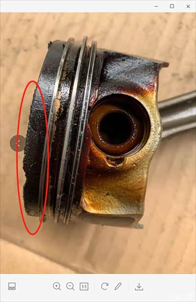

红线位置已经堵死了
四个都是堵死

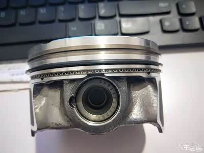

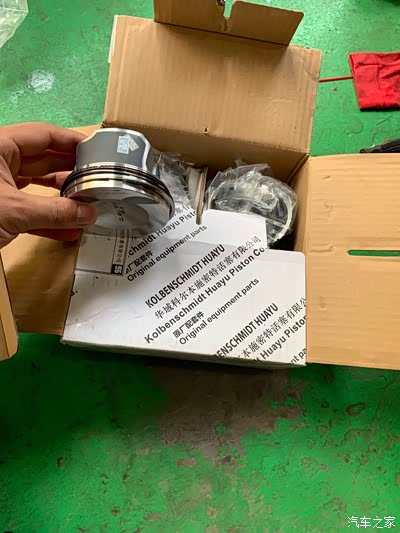

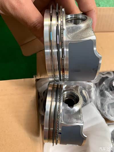

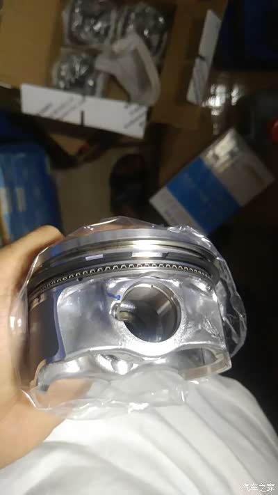

改进版的活塞

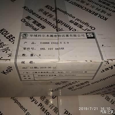

找不到配件号的看这里,上海产的

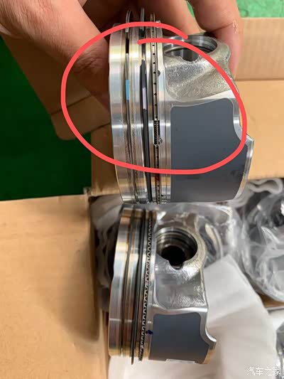

看见波浪一样的第三道环了吗?这个是关键!不烧机油全靠它
第三代888的活塞和改进的对比
红线位置的是3代888的活塞,三代也肯定会烧,因为第三代改进了,但是不彻底!
就是这个,一套四个

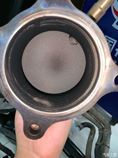

三元催化不堵,就不洗,修理厂建议不堵不要洗,容易洗坏
