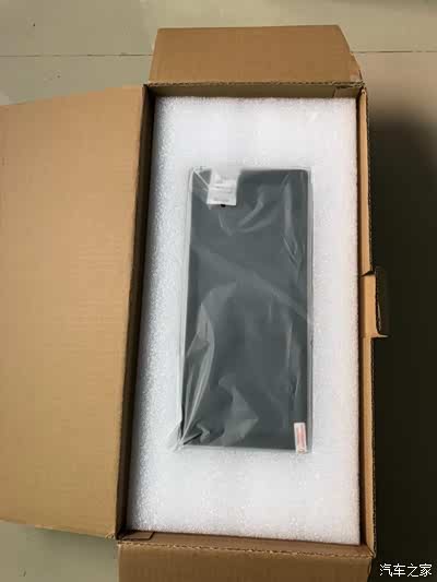

头天下单第二天一大早就收到了,顺丰就是快。
果然很大!

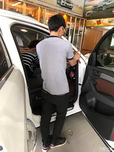

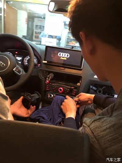

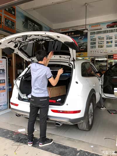

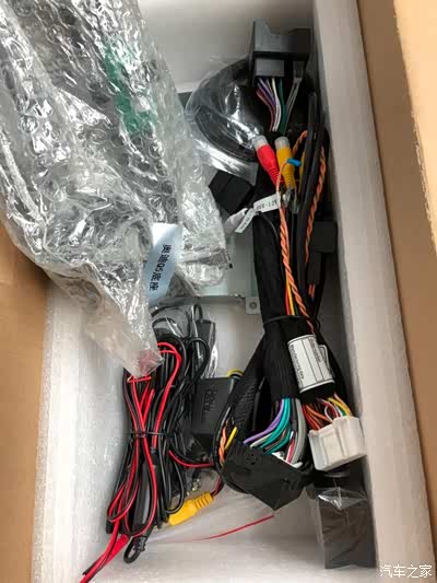

有了这个就方便施工了,不过推荐的改装店也都是老手了,基本没看过这个玩意,全程不到两个小时一次性通过,没有出现任何问题。

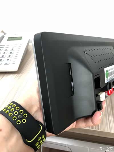

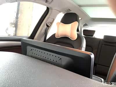

背面的样子,两个红帽子里面是4G和GPS的天线接口。看起来A4L和Q5是通用的。

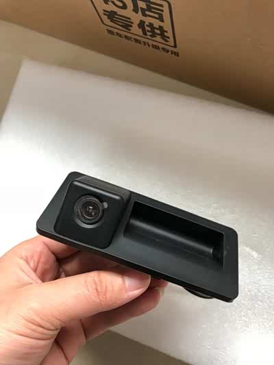

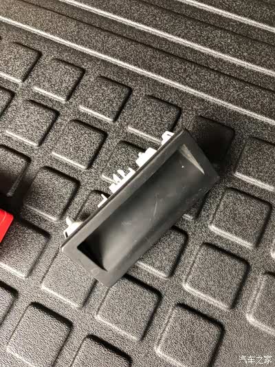

原车位倒车后视扣手。

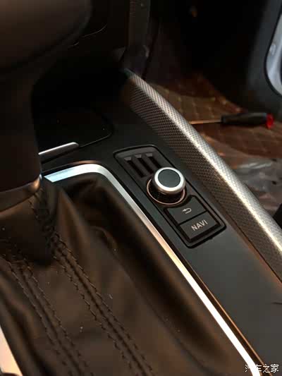

增加的操作钮,旋钮可以控制各级菜单的滚动和选择确认,旋钮往里按是确认。下面是返回功能键,最下面是高德导航的快捷键,装上去可以提升一丢丢的档次,但是这个旋钮的做工还是比较一般,白色的圆边可能用一段时间会出现掉漆。
屏幕右侧上面是TF卡插槽,下面是4G联通流量卡插槽,由于买的是4G版,拿到货里面已经有卡了。注意!!这个屏只能使用联通的卡。

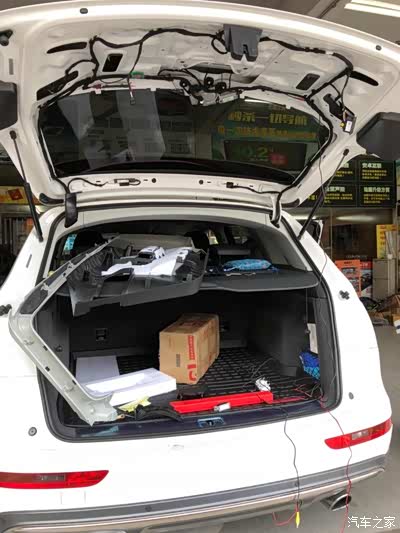

后面摄像头走线,折得有点心痛,不过师下手够狠,基本上手起刀落,分分钟就搞定了。线是沿着尾门的右侧进入车内的一直要走到前面大屏。

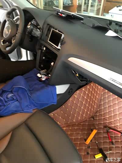

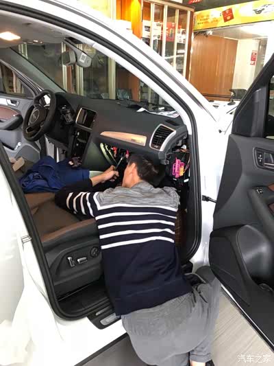

手套箱要拆掉,方便施工。
几个师傅配合起来,一个多小时就完成了。

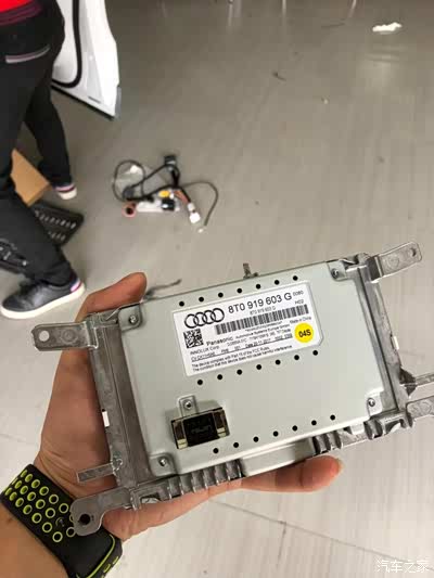

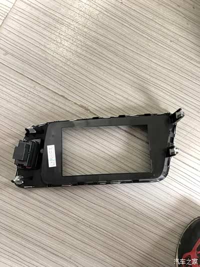

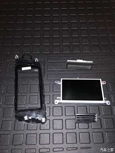

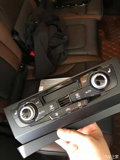

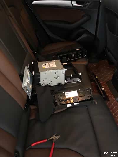

屏盖板已经拿下来了,看看那个小得可怜的屏,,空调和CD机都要拆下来。
拆光光

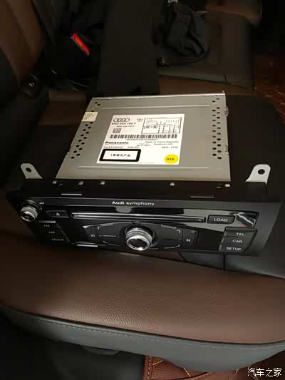

原车6碟CD

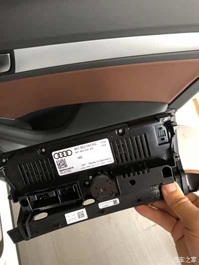

分区空调控制面板

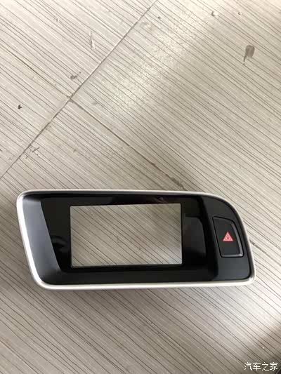

原车小屏的盖板,顺便吐槽一下这个双闪灯开关,好多人说用一段时间就不能自动回位了,发卡,这个都不算问题了,主要是紧急情况下司机还要把手升好远去按这个钮,真是好设计啊! 现在改了大屏之后这个钮就到中间下面的位置了,比原车的合理多了。
分区空调控制面板背面。(居然是德国产?)

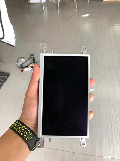

原车小屏盖板背面
那!!就是这台手机。我真的不想说了!
小屏背面,国产松下的。
换下来的原车扣手

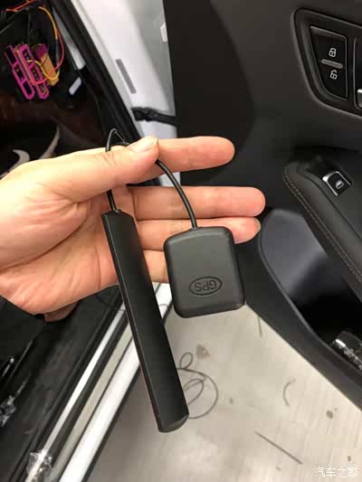

这个是4G和GPS的天线,要放进A柱里面。

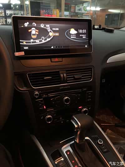

通电测试

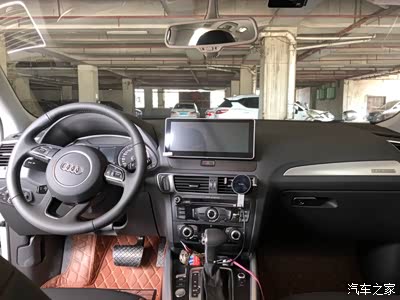

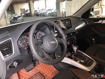

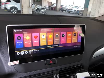

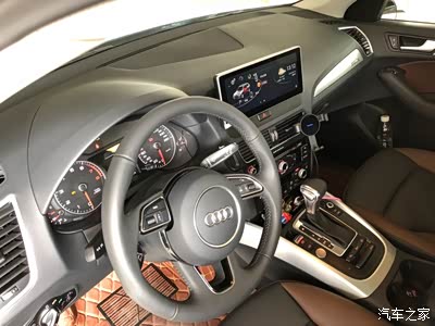

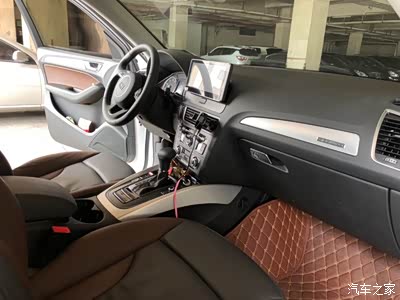

安装完成,一次通过。

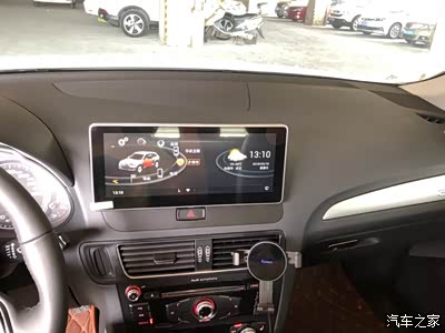

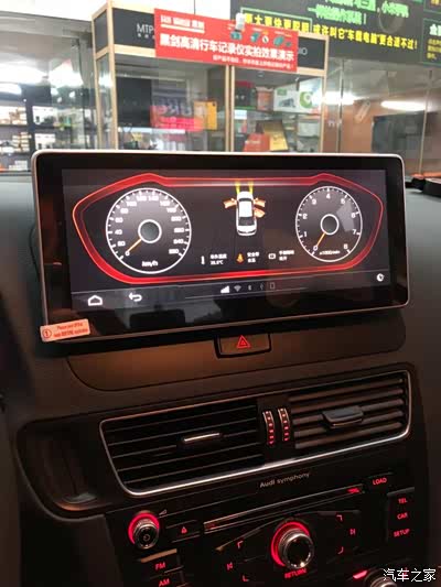

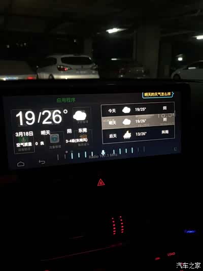

仪表界面
技术款的车,原车装硬币的位置改成这个也还不错,提升点档次,主要是功能实用!

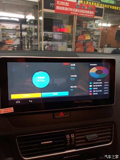

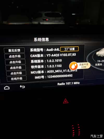

没激活的流量卡显示只有10MB流量,可以充1分钱来激活两个月4GB的流量,是赠送的。

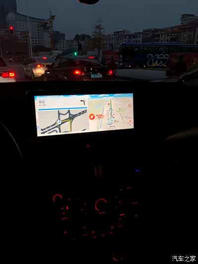

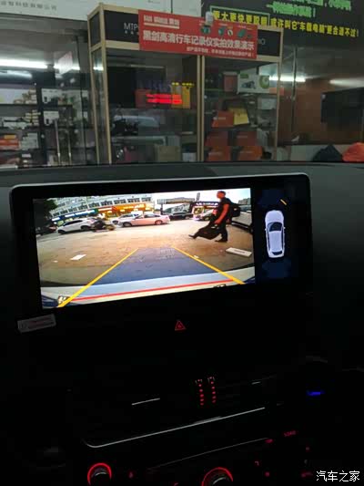

这个功能是我最想要的,倒影加轨迹,原车前后雷达同屏显示。

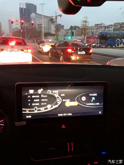

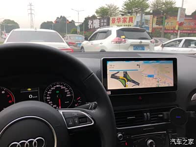

高德导航界面,带实时路况显示,和手机上的功能一致,终于可以不用手机导航了。
工厂设置A4L这里进去设置成Q5就行了。
导航时进入主界面,右侧同屏显示导航提示。

漂亮吗?与车上的红色一致。

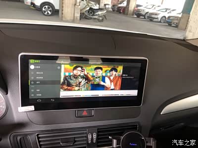

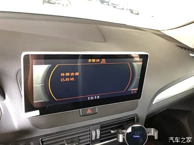

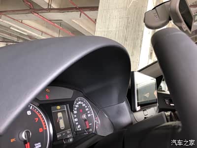

静态看一下,没有苹果的息屏美学啊!黑边明显,但是屏是真的够大。
从上往下看
换个角度看看厚度
后面是很多人想看到的,其实还好,并不难看,主要是安装得很紧绝对不会动。
右侧开门视角
并不难看

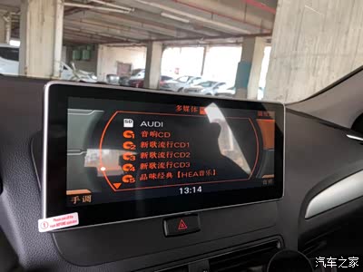

原车多媒体界面
我并不觉得难看! 以前那个才真是难看。
要使用大屏声音功能是在AUX模式下的。如果用过原车FM,AM,SD卡及CD功能后要用大屏时切换到AUX就行了,除非你调动了,它会一直默认在AUX下。

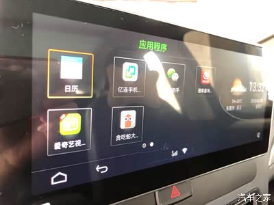

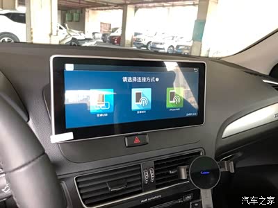

手机互联。
酷我音乐,听歌看MV很全面了。
如果你激活语音功能让它为你放音乐的时候会自动进入这里放歌。

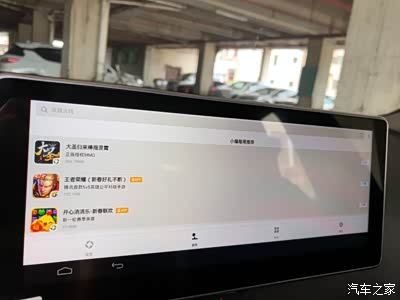

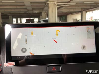

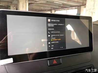

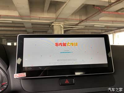

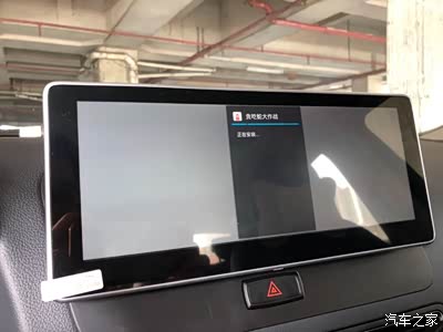

下载游戏,其实玩不了的会很卡,装一下逼
装一个试试
游戏安装中
安装完成的会在主界面的应用功能底下
玩一下游戏咯

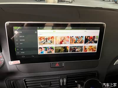

在线看电影电视剧和电视台直播
爱奇艺主界面

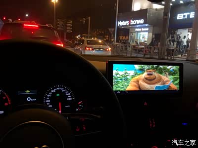

小孩霸屏了,从此车内安静了。
早上刚拍的,效果不错。

还有,这块大屏虽然相当于一个平板电脑但由于配置的问题,是不能流畅玩游戏的,想在车上抱着一块屏玩王者或者吃鸡的还是省省吧!上网也会很卡,不是网速的问题,是主机配置就不适合干这个事。另外导航界面在没有导航的时候也就是浏览模式时会经常假死,要退出软件才行,但是导航的时候没有假死过,不知为何。
