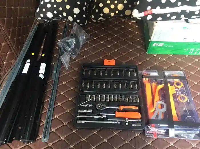

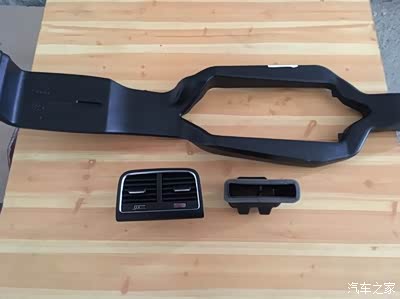

准备工具

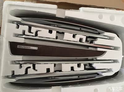

其实第四季改好之后东西就已经到了,一直拖着没动手
这套东西2千多米,本来打算折叠耳先搞(也是2千多米),但改后出风要拆中控台,芩木也要拆中控台,为了以后不用再拆一次,所以就一起改了

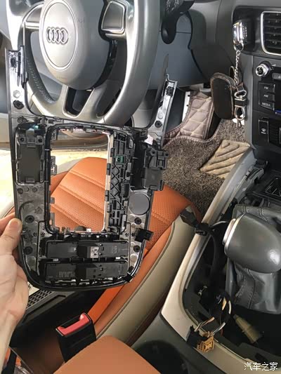

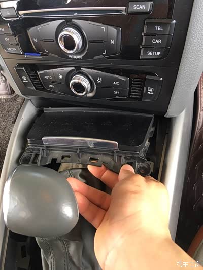

动手,两块翘板从这两个位置翘上来,别怕,怕的在后面
用手指从这个位置往上勾,勾起来往后拉,需要一点点力气
取出来之后把插头拔掉,面板下面4个插头,注意那个黄色插头是在最下面,回装的时候别弄反了
4个插头拔完,里面还有一个白色插头,一起拔掉
成功取出面板
松开这四个螺丝,取下点烟器

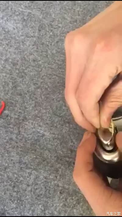

点烟器拿起来往外拉就可以了
点烟器的插头

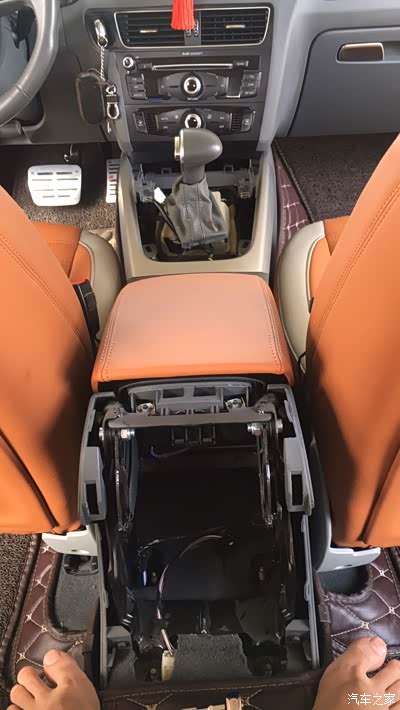

点烟器取下来之后,里面还有两个螺丝,一起松开,前面一共8个螺丝

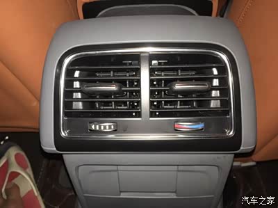

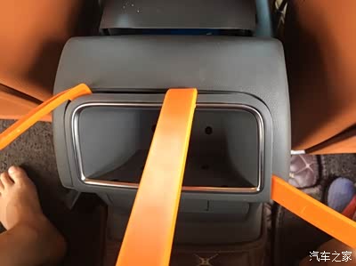

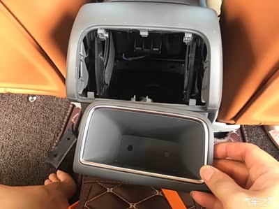

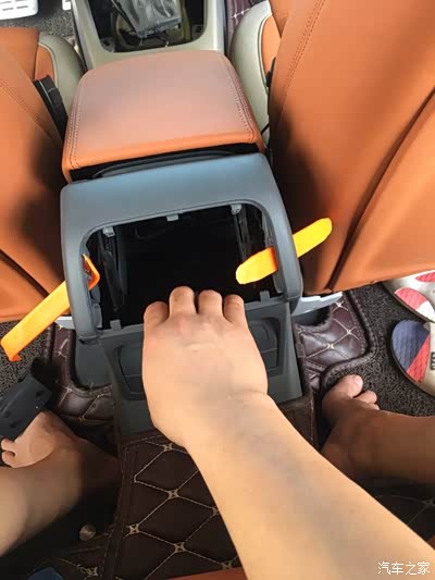

后出风口,比较难拆,一点卡一个,可以卡多几个,反正拆完不要的,拆坏也没事
这个东西当烟灰缸如何

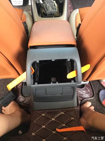

继续从两个开始翘,一边卡一个翘板
从这里用力往后拉,拉到会松动就好,敲黑板:这块板最底下左右各有一个卡子,需要用手从左右两侧的底部往里面按一下,暴力往前拉卡扣会裂,不要问我怎么知道的,说多了都是泪,不过好像也没什么影响,但能无损就无损

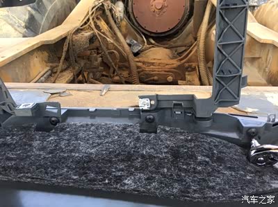

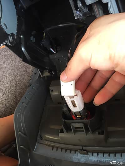

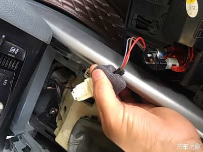

这块板有个插头,连接后面点烟器的,拔下来
这个插头不知道用什么的,一起拔下来

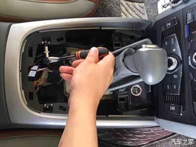

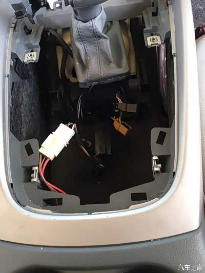

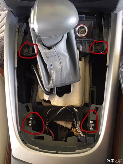

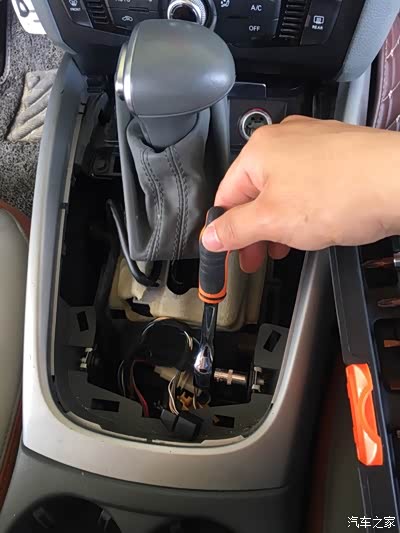

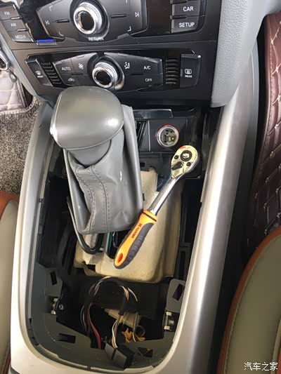

把这块板拿开,就可以看到里面四个螺丝,用10mm的套筒

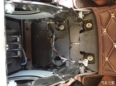

后出风位置4个螺丝2个插头

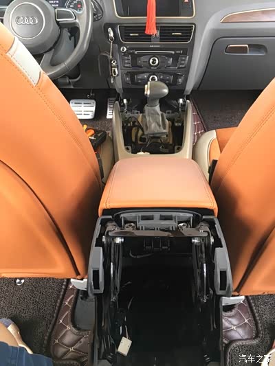

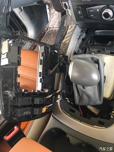

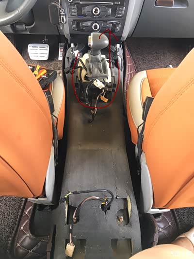

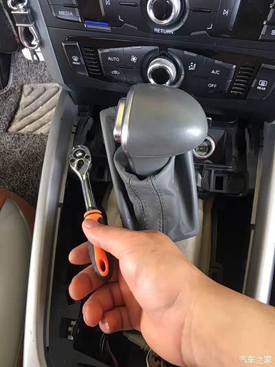

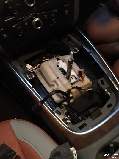

前面8个螺丝,后面4个,确定都松开后,坐在后排把整个中控台往前拉一点,注意看档把位置左右两边,已经分离开了

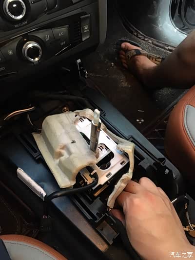

这个中控台光突突拉,建议把档把和档把的铁架子一起拆了,后面挖孔的时候方便很多,装通风管道也是要拆铁架子的,我硬生生顶着档把挖了2个小时,血和泪的经验啊,没人教我啊

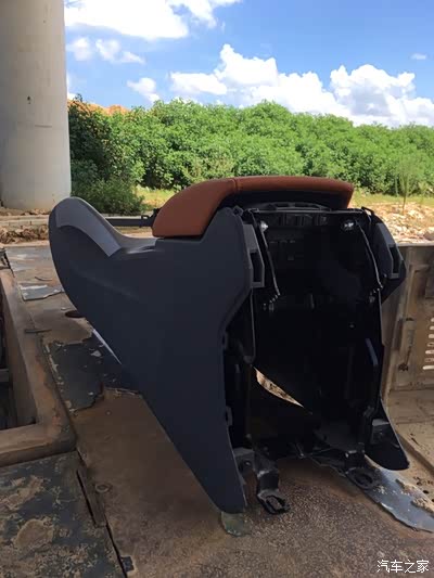

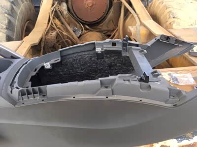

把这个中控台拿出来装芩木

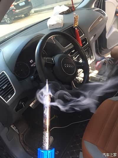

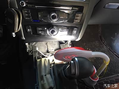

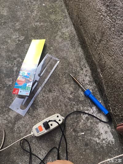

中午了,休息一下,搞碗正宗的潮汕牛肉丸,顺便买个锡匙,22块,大功率,60w,热得快,30w的要20块,热得慢,自己选择
插点预热,继续搞
台灯准备好,有点深入,手机闪光灯不够亮
我就是这样趴的,看到我头顶的档把没有,别死我了,就这样趴了2个多小时
画线部分就是要烫掉的

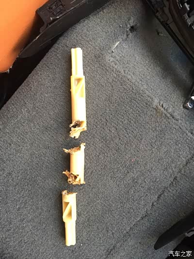

先把棍子烫掉取下来。后出风有两种出风模式,第一是只有后出风口有风,第二是后出风口和后脚底都有风,但是后出风口会小点,因为分给脚底的风口,我选第一,把棍子直接烫掉,如果选第二,就需要转动一下黄色棍子,
就需要转动一下黄色棍子,打开脚底的风口。卖家非常厚道,在线指导,因为脚底风口经常给脚垫盖住,所以脚底风也没什么用,不如后出风口直径大一点的风
兹兹兹,小心别烫到自己,烫到自己也没事,别烫到车就好了

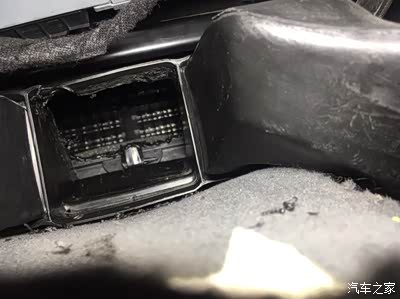

看到没有,这就是我挖了两个多小时的成果,卖家说合格,第一次烫到这样算很好了

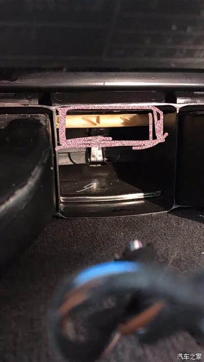

和之前的对比一下,看到中间那个铁掐子了没有,把铁掐子掰出来再烫,小心别掉进去,我就掉进去了、希望不会有异响

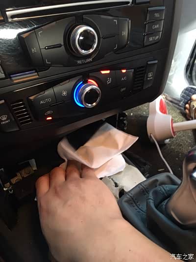

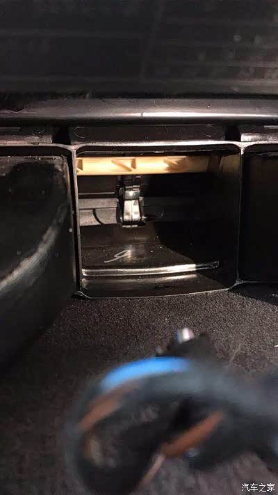

补一张挂彩图,好大一个,锡匙有多长时买多长,敲黑板:烫好之后,卖家有送一块海绵,挺大的,在烫好的位置前面一点的上方,有一条一指宽的缝隙,把海绵塞进去,我也很纳闷那么大一块怎么塞得进去,塞吧,不要怀疑

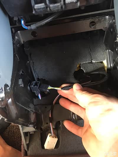

测试一下出不出风,成功出风,如果没有风,就把海绵堵在开孔位置前面,不用整了
安装后出风管道,管道在铁架子下面,所以才建议拆档把和铁架子,那样好烫开口一点,我趴了两个多小时,还得拆铁架子,真憋屈

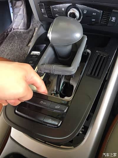

图片数量限制,不浪费图了,按之前的步骤回装,先插中控台白色插头??点烟器下面左右两侧2个螺丝??点烟器插头??点烟器2个固定螺丝??面板下面4个螺丝??面板下面四个插头??档把复位??完成

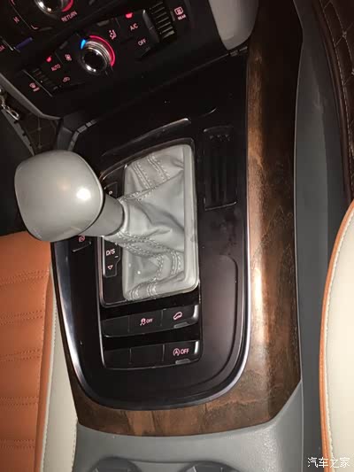

芩木确实高档一点
后面4个螺丝拧好,插好2个插头

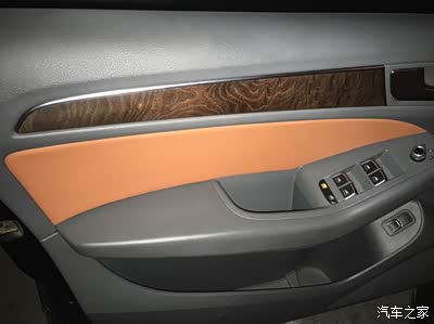

门板上面的芩木,高档,其他3个门就不发了,50张相片限制了

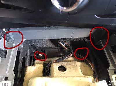

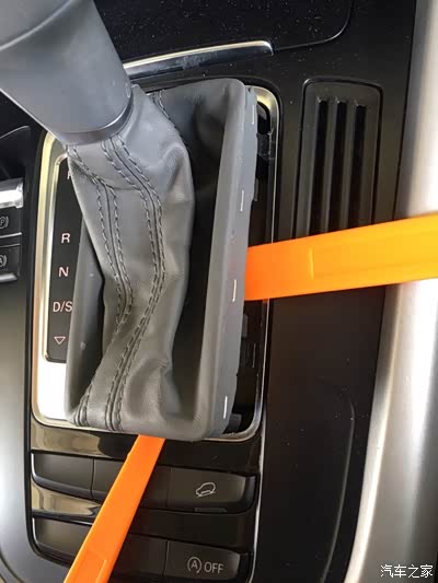

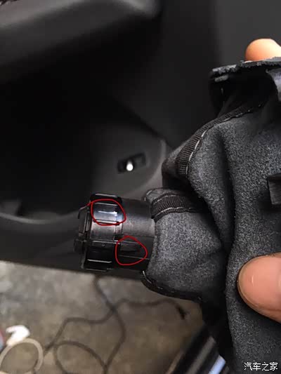

卸档把之前需要把白色线条转一下,原来两个红圈里面是对在一起的,转动一下,然后直接用力拔就出来
档把拔出来后,左边那个椭圆形的就缩回去,需要用两片胶纸粘一下出来,装回到铁杆上面再松手,然后把上图那个白线转回来,就好了
