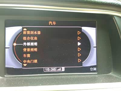

老三样1 关禁闭 已屏蔽
舒适这个可调。
老三样1 关禁闭 已屏蔽
老三样1 2017/03/22 15:45:20 发表在 5楼
舒适这个可调。
打开(低),关(高)。

5楼正解,可以调高一点点。

zqf2892 关禁闭 已屏蔽
Model 3
舒适这个可调。
这个不是调高低的,是调大灯开启的感光度的

开心1999 关禁闭 已屏蔽
舒适这个可调。
这个不是调高低的,是调不同驾驶方向的,比如在香港是靠左行驶的才调这个转换,把灯调成左高右低,我们正常是左低右高
老三样1 关禁闭 已屏蔽
开心1999 2017/03/23 16:55:53 发表在 18楼
有图有真相,自己看看。
老三样1 关禁闭 已屏蔽
zqf2892 2017/03/23 16:37:51 发表在 16楼
前灯开启有,前期,中期,后期三个选项。我这个就是高和低,老款的,新款不知道。看图吗,这图是近光加雾灯。
