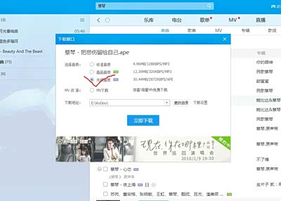

第一:首先在酷我、酷狗、QQ音乐等等软件上下载亲们喜欢的音乐,一定要是无损格式的。
建议各位在“酷我”下载,在“酷狗”转换格式。因为“酷我”下载基本不要钱![]()

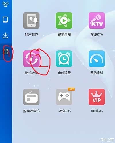

第二 :在“酷狗”客户端转换格式,按照图片上的顺序。
之所以选择“酷狗”转换,是因为没找到“酷我”在哪转换![]()

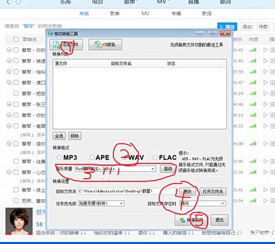

第三: 这一步很重要!!! 不过按照我给的截图来就没问题。
PS: 一定要转换成'WAV"格式;
音乐质量那里一定要是24Bits
这一步搞定之后就完成基本功了,现在有了WAV格式音乐了。 但是没有播放列表,下一步就是建立播放列表了。

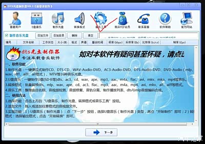

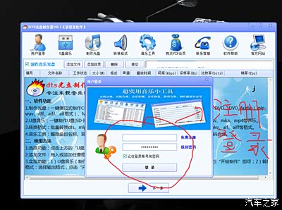

第四:创建播放列表。 首先自行下载这个软件,免费注册,登录。 这些搞完之后步入正题。
第五: 点击 音乐工具

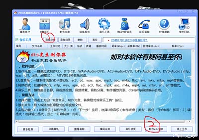

第六: 点击音乐工具之后,会出现这画面,PS:其实和之前没啥变化。在这里按照我给的图上的流程做就是了
比如说蔡琴的歌,那么就添加蔡琴这个文件夹里面的歌,然后点击制作列表。 点击之多,列表立马制作好。此时列表就在蔡琴文件夹里。

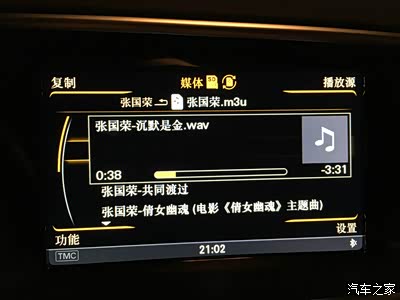

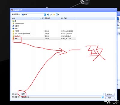

第七: 下面的文件名 一定要和 上面的文件夹名称一样。 好了,大功告成。 对了,在内存卡里面放上一首MP3格式音乐哦。
鼓掌欢呼吧![]()
。谢谢
