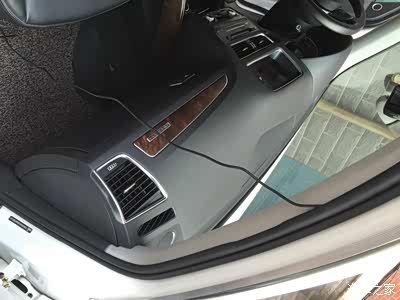

整个过程最难搞的就是A柱这个角 搞定这里就没什么难度了 我用上了轮毂自带的钩子往外钩 然后用塑料铲往里塞
这里完成后走A柱下来 翻开胶皮即可 非常简单
从上图的A柱黑灰交界出走进来 正好有个凹槽 走到手套箱下方 如下图
走我手搬开的这里 把线压住 原谅我拍的不好 这是躺在脚垫上拍的都快抽筋了 然后就到了副驾驶左腿位置 顺着这个槽把线走进去

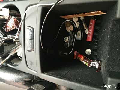

这个图有点水了 不好意思 走到了扶手箱旁边 把线走上来插进去即可
 搞定 太乱  请忽略里面的硬币 太乱了
过程很简单 这里取点也很安全 线正好够长  唯一麻烦的地方就是塞进A柱的那个地方 要用钩子 一定要温柔 别把布勾撕了
