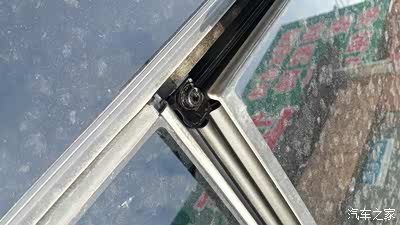

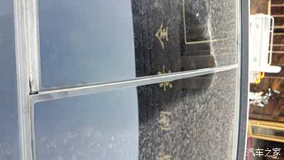

不幸真 被他们言中了换了新的天窗就没响了一个半月,现在又开始了又要开始重复那个艰辛的路程吗?哎还是自己动手解决吧,修了这么多次我都快知道原因了。响都是从中间部分,死扇和活扇连接的地方。天窗向上翘开,直接发现原因了,如图这是左边和右边的螺丝,刚换完的时候我检查过没有划痕,看现在磨损的,才一个半月,绝对它的问题!

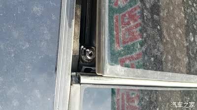

这个是右边的螺丝和底座都有划痕
这是左边

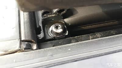

好了现在问题找到了,看看怎么解决。用软的东西隔绝开应该就不响了,所以我选择了用硅胶这种材料,软弹性大,关窗时不会导致关不严而漏雨
我手里没有硅胶,用玻璃胶自己加工个硅胶垫方法是把玻璃胶打出了最好打成一堆,放一天等它凝固,就成下面的样子了

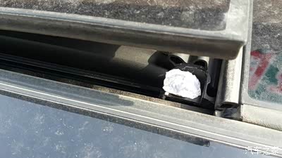

好了下面就简单了,用502胶水固定就可以了,再帽子内倒上502直接扣再螺丝上就可以了。然后关闭天窗,一会就好了。如下图
看下关闭后的效果,硅胶很软的可以压的很扁,天窗一点缝隙没有,原模原样。经楼主泼水实验,毫不漏雨,走在路上也不响了!! 太兴奋了 终于不用再朋友面前丢脸了
