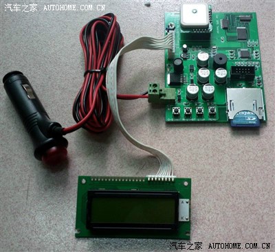

     第2步,控制设计,为了在0.1秒内完成以下工作:数据采集、过滤、存储到SRAM存储器,决定使用高达100MIPS的美国进口MCU进行处理,在数据采集完毕后,再将SRAM内的数据转存到SD卡内,然后在电脑进行分析和显示。因为电路简单,直接用现成的产品主板改下线就可以使用。
    第3步,电脑软件设计,这个用VB设计下就可以,简单易用,不值一提。下面就是成品和测试结果了:
手工成品:
打样后的图样子:
GPS的时间与速度参数:

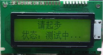

焊接好主板,调试控制代码,开始路测中.......:
自动检测位移,车子离开0公里/小时,就马上启动采集,自动执行。。。当然,为了可靠,也可以才用全程采集方式,也就是不检测0KM/H的位移,而是把整个过程【加速前,加速中,加速后】,全部记录下来。

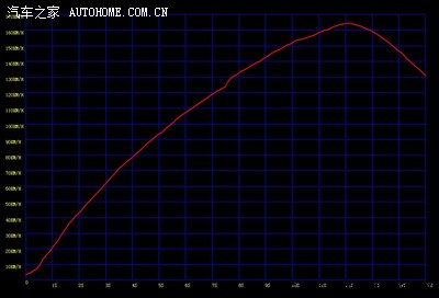

【 0---160公里/小时 】 软件分析全貌,,结果如下:
【 0---160公里/小时 】 加速曲线,结果如下:

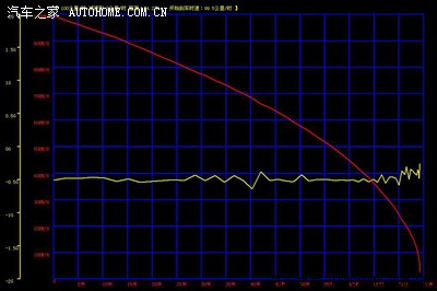

【100 -- 0公里/时 刹车】,这个是缓慢刹车的,不是紧急刹车。。如下图:
