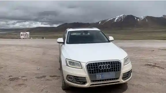

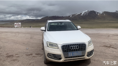

顶图镇楼,车友【 生命在于折腾 】的靓车,车型是:奥迪Q5 2016技术型。拍摄于唐古拉山

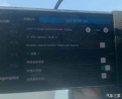

3、奥迪增强版车道保持系统
把Op设备从市面上的老版本程序,更新到了最新版本的程序,0公里就能启用,且更稳定,为本次的征程保驾护航。
想了解奥迪Op程序能力的车友可以看:车道保持能力大比拼!近20个维度全面对比横评
奥迪Op设备更新到最新版本系统

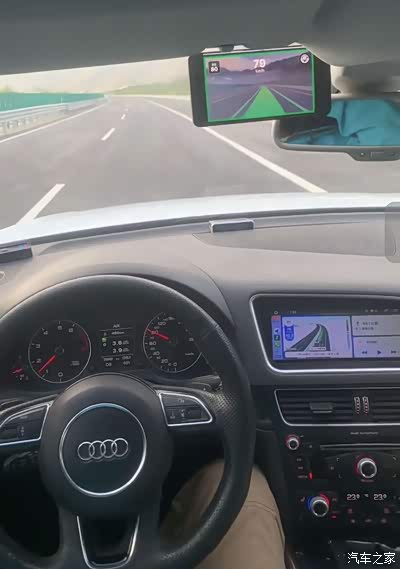

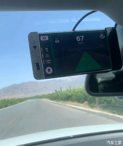

奥迪Op杠杠滴,跑高速太轻松了
奥迪Op,高速神器

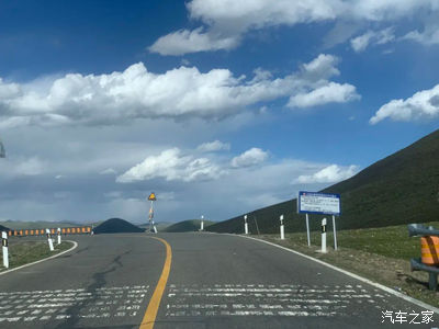

下山的道路,油耗喜人
下山油耗喜人

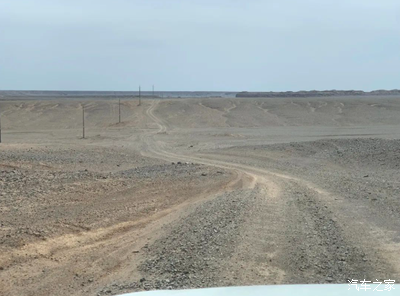

普通烂路
普通烂路

有奥迪Op开车很轻松
有奥迪Op,开车就是轻松

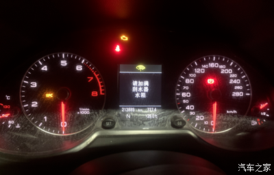

历时一个多月,顺利到家,里程表定格在213889,相信胖五能继续陪伴下去。
里程表定格在213889,整个里程走了13800多公里。

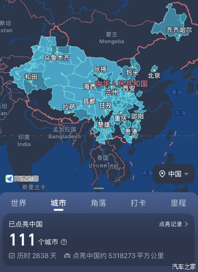

已点亮111个城市,后续计划征战其他地方
已点亮111个城市,后续计划征战其他地方。

1、奥迪增强型车道保持系统
本次万里行程,80%左右的道路都是用奥迪增强型车道保持系统的,只在有些泥巴路,石头路等烂路关掉了,因为必须避开道路上的坑坑洼洼的地方,不能在道路居中行驶。
奥迪Op运行稳定
在大海道红柳滩游客中心吃饭休息时,忘记把Op主机取下来,导致设备晒得太热而延迟开机(并非设备故障,而是采用了新的自己设计的调温板,若设备过热时开机,系统会让散热风扇会先执行散热,等设备温度降到60度左右会再开机,避免温度太高运行伤害元件);反正不赶时间,就把设备拿到服务区吹空调凉快凉快再出发。这地方温度白天45度,晚上也有40度,真是热风扑面,Op主机被停车暴晒后,烫手的几乎拿不住。
除此之外,奥迪Op设备都非常稳定,未发生死机重启等异常情况。幸亏有它,让整个旅程的驾驶变得轻松惬意。

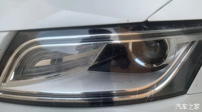

Q5陪伴已有十年了,里程超过了二十万公里,但不算烧机油(20万1千保养的,跑到21万3千,机油灯亮了),曾发生过漏防冻液的情况。这次旅程里面,老伙计表现稳定,省油,没95号油的地方就加92和添加剂也没问题,各种轻度越野都能跑,有些烂路都正常通过,没有掉链子。8AT+全时四驱的确好用。就是有些太烂的道路颠簸,导致车子四根减震器都不行了,甚至把电子稳定系统都颠出来了,底盘的护板也被刮烂了;到家后要整备一下。大灯灯壳有点裂纹,不知道是被石子打到了,还是太阳暴晒热胀冷缩老化了。
大灯裂纹
