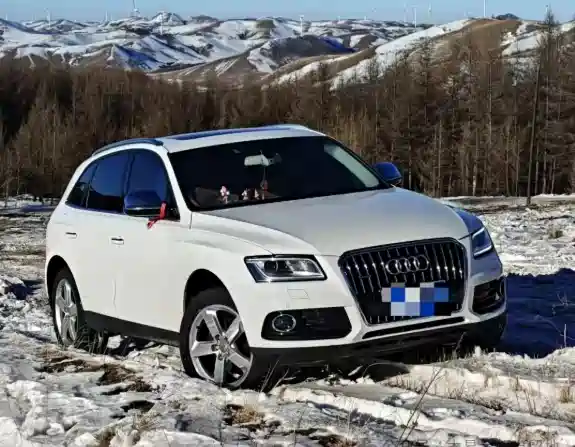

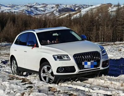

顶图镇楼,感谢群友【适可而止】分享的靓图,车型是:奥迪Q5 2017进取型。
