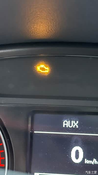

十年老Q5,刚刚换完机油和刹车油,没两天就仪表盘出现这个标识! 上一次出现这个还是三万公里左右,洗了节气门后消失。 但这一次我节气门24年初刚刚洗过的☹️ 各位兄弟碰到过这个情况吗,一般怎么解决? 现在开起来倒是还没有发现什么明显问题

首先,黄色代表异常提示,不是故障告警。其次,这是发动机排放异常提示。
如果自己手上有诊断设备,或者安装有诊断软件的电脑,连上OBD接口检查一下发动机故障码,如果是偶发的发动机排放数据异常(这个概率最大),把对应的故障码消除,提示灯也就灭掉了,当然,如果没有其它告警提示信息,也可以直接无视。
如果是去4S店的话,有可能他们就是把故障码给消除掉,然后忽悠做一大堆发动机清洗之类的项目,这个得提防着。

发动机故障码出现的原因很多,一般是油品不好所致,加一箱高标号的汽油跑跑高速再观察观察,也不排除节气门、电磁阀、传感器问题,建议用电脑检测故障原因并排除故障码。

这个行驶中没有任何异常的话很大程度上只是加到了不合标汽油导致的氧传感器报警或者是尾气排放异常引起的报警,这个建议跑完这箱油后换个加油站加,然后再去清掉故障灯后看看情况。如果是点火系统异常的话发动机运行必然会有抖动等异常现象的。

这个故障码的建议你去找个专业的汽修店去那电脑查一下,清一下故障码看看。
