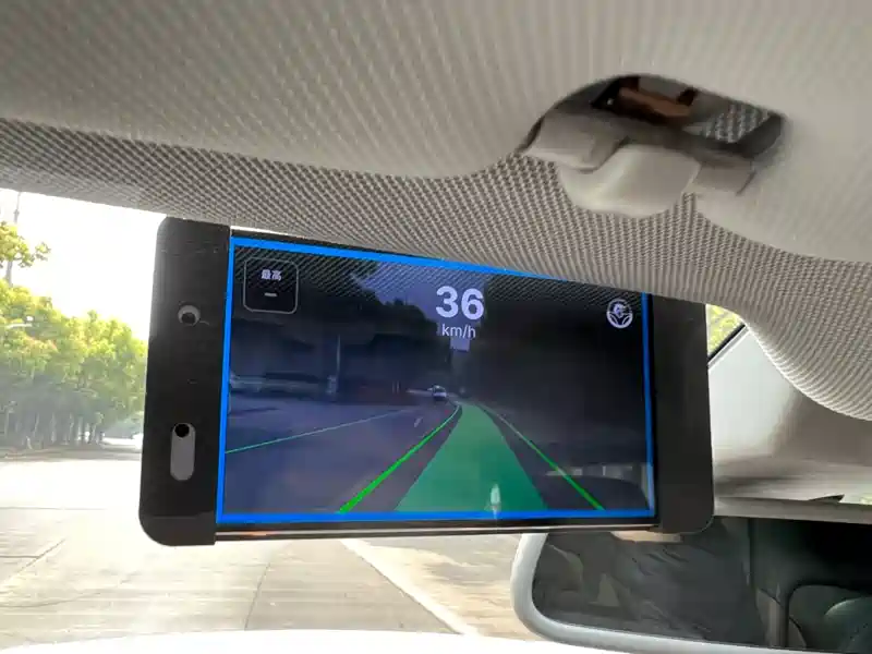

镇楼图。新版本程序的行车界面,更美观,显示信息更全面。

1、全时道路居中功能,车子起步即可在车道内保持居中。目前市面奥迪可用的老版本程序都需要车速达到30并开启acc才能启用。适合各种路况,无论是高速道路,市区道路,施工道路,隧道,无车道线道路,无标线路口,小区内部道路等等,都可以稳定车道保持居中。各种恶劣天气也可正常工作,例如暴雨/大雾/大雪等等。
小区道路,低速,也能正常使用,大大拓展了使用范围。
