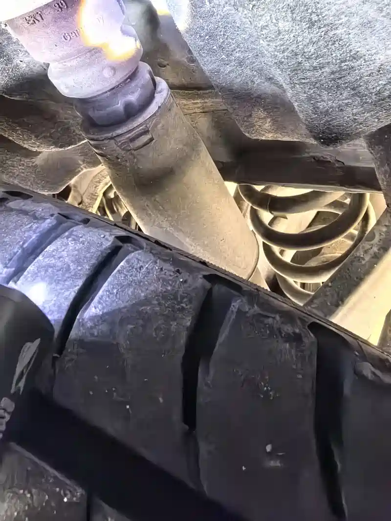

马上三年了,目前行驶3.56万公里。出保前去店里挨着检查一遍,该索赔就索赔,我自己查出以下问题。1.水箱右边下部主水管接头存在泄露防冻液,防冻液页面下降最小刻度线。技师检查说是空腔注蜡的蜡高温融化淌到水管上了,我说那半年加一次防冻液都去哪儿了?你给我把位置清洗干净,然后我在看到底是不是渗漏!。2.后部左右减震缓冲胶烂掉(已经索赔一个,另外一个不符合更换标准)。3.后备箱用手扣开关存在偶发性打不开故障(能解锁,但是电动尾杆不动作)伴随滴滴的叫声(4S告诉我现场没有发现故障,并且也没有故障码不给索赔,今天17号又出现故障,全程录像取证,被告知下次录像一定把车架号录进去,然后走索赔程序。)。4.驾驶侧后视镜收关的时候存在嘎吱响。(搞点润滑脂解决)5.变速箱速度在40到55区间偶发性嘎吱响(娘胎里的病,要解决只能更换离合器,前期车主异响更换的都是进口的离合器能解决问题,后期换国产的跑跑还有问题,不修了。)。6.副驾驶侧后倒车灯存在下雨洗车天气情况下出现起雾现象。(检查结果是内部有裂纹,不知道是被人家撞的还是其他的原因。)7.天窗异响,上个小坡就嘎吱响(搞点润滑脂,并调节一下螺丝,问题解决。)。8.主机偶发性死机重启,连不上卡普累(我告诉技师给我升级一下固件,技师告诉我升级需要8到9个小时,意思就是不想给我升级,等着我投诉一下。)9.发动机机脚索赔一个.。其他的问题明天跟技师把护板全部拆到挨着检查,那里不行换那里!      这就是奥迪的售后!买车的时候好热情!现在开始索赔了一个个蹦着个脸!还让我卖保修续保!这车我是真开够了!这就是一汽奥迪的品质!我准备去车质网投诉去!
