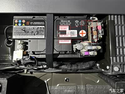

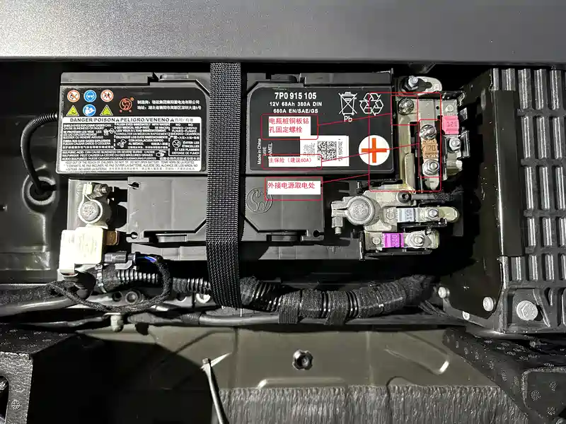

3、电瓶正极接电不能影响原有线路和设备的正常使用,Q5L电瓶正极端原有螺丝均不适合并接大端子,最终选取方案是在电瓶桩铜板空闲处开孔(注意开孔时钻头与锂电钻做好绝缘,避免发生意外),接了70A主保险,利用电瓶桩原有空闲螺栓固定端子,保险丝与设备之间正极线加装125A空开,确保电瓶与设备可以彻底隔离。

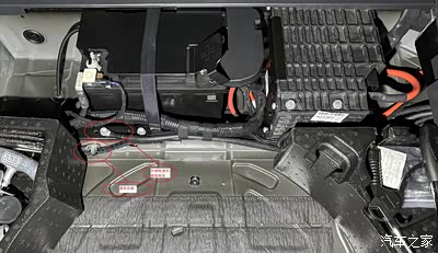

4、负极端子固定在电瓶负极监测模块之后,在车身原有负极总线附近取电,最终走线到保险坐附近。

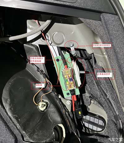

5、设备接电位置:后备箱右侧空闲位置,正负极电源线布线到此处,固定空开、保险座,保险片选择时保证单路电流不能超过主保险、多设备同时用电时总电流不超负荷。
我的设备暂时接了车载气泵30A、车载快充60A(使用时将功率限制在800W内),实际利用率是很低的,不用时关掉空开,确保安全。
