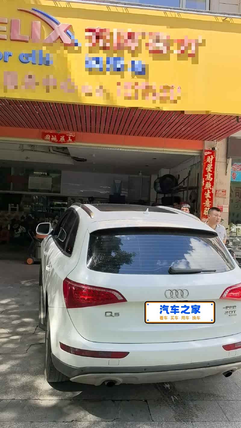

我的2012年10月上牌的Q5舒适型,实际31万多公里了,至今到手一年整,去年到手发现一千公里不到就烧机油机油低于下限,然后换了个废气阀,然后运气真好竟然就不烧了,直到9月份的时候一万公里搞的保养没有报警不用添加机油,有烧机油的可以试试,我换的是原厂废气阀的,然后偶尔加汽油添加剂除除积碳,然后上个月出现三个问题累积一起:
1.风扇摇摆不定像喝醉一样。
2.倒车雷达不响了。
3.后备箱锁不住。
就把车丢朋友哪里搞,他帮我换了换了一套风扇总成。买了一个拆车的倒车雷达模块,还顺带买了个后备箱锁机,然后真巧啊,下雨朋友挪车时竟然一键启动没反应了,插钥匙进去也没反应,一查发展舒适模块j393坏了,拆下来发现里面电路板进水坏了,跟倒车雷达模块一样也是进水电路板坏了,这是前车主天窗漏水没发现泡到了,买了个拆车件,然后寄自己的模块给人家数据导入那个好的模块,寄了回来我满心欢喜的安装上去,期待它恢复如初的模样,结果显示屏是亮了,一键没反应,钥匙还拔不出来了,问导数据那个说要远程帮我弄200坏,也不懂是他没有帮我倒数据还是什么问题,咱又不懂只能花钱再请他搞了,朋友去借了一个可以远程操作的电脑,需要接网线连接到车子上面,车在门口网线不够长,又是老师傅遇到新问题,钥匙按不了无法接通电源,档位网上搜按流程是可以挂到空档了,可是这该死的电子手刹,放不下去,朋友让我把后轮拆了拔掉电机插头,拿了两条带插头的短线,给了个电瓶,给了一个千斤顶丢跟给我让我自己搞,艾玛又让我自己动手,朋友一个人即是老板又是员工,没有人帮忙,招不到人,现在年轻人都不肯这汽修工了,言归正传,拆了轮胎插上插头,电瓶一连听到电机工作的声音,也不知道锁紧还是松开,自己转了一下发现松开了,搞定!然后轮胎装上了,换另一边,同上步骤,喊朋友过来帮忙往门口推了一下,刚好在上坡位置停了下来,一拉线刚刚好到,真幸运不然要推上坡要哭了,接上电脑叫那个师傅远程给弄了,他叫怎么搞就怎么配合,结果搞完就只有一把钥匙钥匙能用了,现场只有一把钥匙,只能匹配了这一把,另一把钥匙在家没有带来,搞完以后发现后备箱也能锁上了,锁机没坏,浪费了买的那个锁,然后我就开始恢复了,把模块安装回去,把手刹电机插头安插回去,搞定!之前朋友已经换好了风扇,大家肯定会关心费用一共多少!那我就列一下费用!
朋友说800块,包括换200远程+邮寄好几次配件的顺丰到付还有邮寄模块的运费,付给人家洗车40,上次帮我保养工费,他不肯要但是我记住了,+一个空调滤芯,风扇总成+工时,我要给他1000他骂我钱多,我选择退一步给他扫了900。
我买配件的费用,舒适模块800,锁100,倒车雷达模块150还是200了具体忘记了,导数据200,远程操作朋友替给了200!就是这么多了,真荣幸,有朋友的帮忙我才敢这么玩车,不然哪里敢玩这样的老车,这车开了一年了,开了一万出头,也开腻了车牌也保了下来,去年买的那两辆c6两个朋友也接手过去了,然后去年12月底帮朋友买的2014款丐版A6L,朋友让我零首付每月分期给他又丢给我了,这时已经在喷漆厂改色了,原车金色的,具体名字不是这么叫,我改成黑色!过几天又可以折腾了!生命在于折腾!
