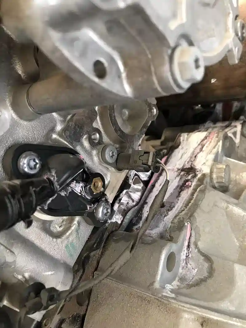

此贴为了提醒广大车友,经常还是要检查发动机舱,也可以发现一些问题,及时得到处理避免恶化,导致抛锚的发生!

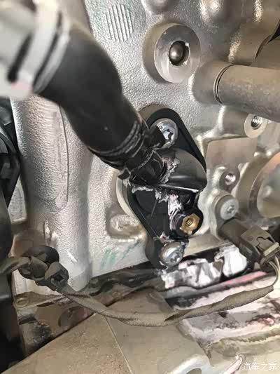

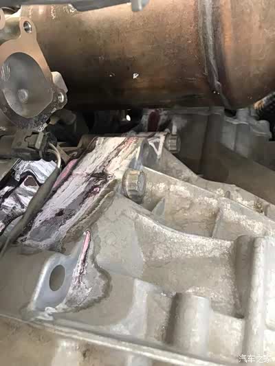

我是有这个习惯,本身也比较喜欢机械的东西,经常会打开发动机舱看看,前期发现并解决了废气阀漏油,涨紧轮异响,最近发现防冻液添加后不到一周又少了很多,最终看到变速箱体上全是粉色干了的防冻液,再往上面找,发现一个链接防冻液壶的管子有破漏,这个还是挺严重的,天热不及时处理,很有可能行驶中爆裂,防冻液喷出后导致“开锅”!大家还是要自己没事多注意观察。
