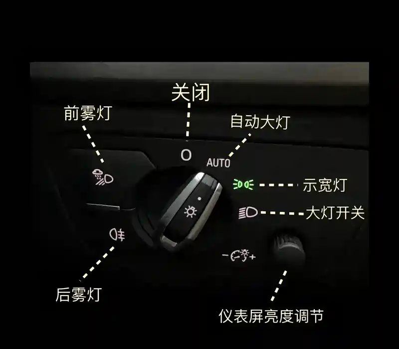

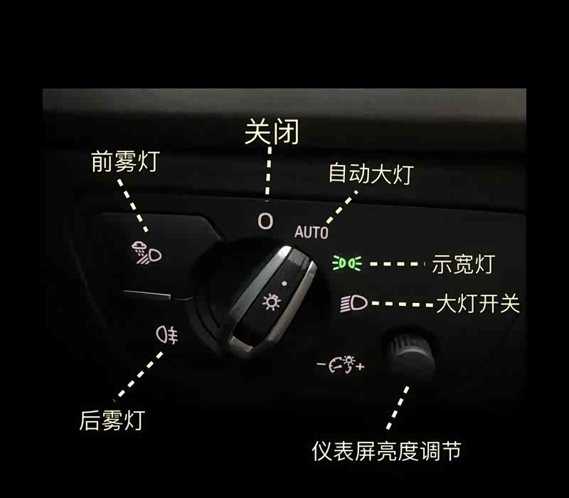

老哥们我又来了,真服了,车胎还没解决又来事。洗车店给我拧到示宽灯那了,我原来一直在自动那,等我发现已经过去9小时了,对电瓶伤害大吗
上海车友9560052 楼主 关禁闭 已屏蔽
另外问下大家汽车电瓶电量怎么查看,修理厂读电脑吗还是

没啥关系吧,熄火车灯就灭了

没关系。尽管晚上示宽灯不关闭对电池确实不好,但汽车电池不是那么不抗造的,第二天打着火冲下电就可以了。不过下车时自己也注意检查一下。

没多大问题的,只要冷车启动一把就着就没事。当然电瓶跑掉些电那是肯定的,如果介意的话就抽空跑个长途,电瓶的电就会充满了。

那点灯光消耗不了多少电的,且时间也不长。如果你经常去车库就会发现,时不时的会忘记关灯:示宽灯、室内顶灯之类的,正常。除非你电池本来就不行了

车上的大功率电器,是熄火后自动断电的,应该问题不大。

奥迪全系没有前雾灯了,那个应该叫:前大灯雨雾模式。

问题不大,但是建议你还是去找到洗车店要个说法,现在电瓶的话可以通过自动启停进行判断,但是也没有直接数值,要是自动启停可以让发动机熄火的话就说明电瓶电量高于70%。

个人觉得没什么问题,这种情况最多搭个电。启动一下开几小时就没事了。没必要太焦虑,换个电池带启停的2千左右吧

对电瓶有点影响,但不大,跑一下充满电就OK了!

大众,奥迪,保时捷的车务必不要开auto。没啥用关闭即可。
