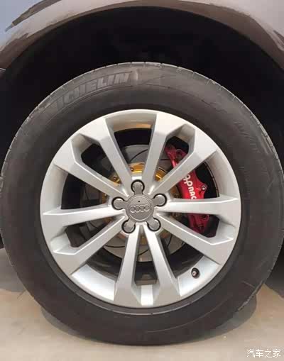

而此前对于AP这个牌子的执着,曾经想过自己拥有车后必须安排一套AP,以至于有了此前换卡钳得经历。同时在8520出来之后由于轮毂直径的原因,导致直径不够塞不进去,就一直心心念旧,没办法,退而求其次,找能够匹配原车轮毂尺寸的刹车卡钳。以至于在一段时间里,卡钳上的功夫“可见一般”了!从最开始的AP 5200、AP 9040、Brembo代工的AMG 8活塞卡钳等,可谓是在追求颜值的路上从未回头啊!但随着对于家庭“公关”得解决,约束的降低,也就放开了这个“18寸轮毂的紧箍咒”。

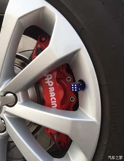

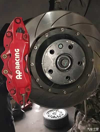

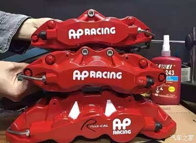

AP Racing 5200

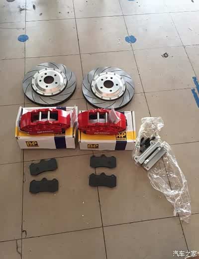

最开始的一套AP Racing 9040
定了套全新的AP Racing 9040
原车18寸轮毂极限了

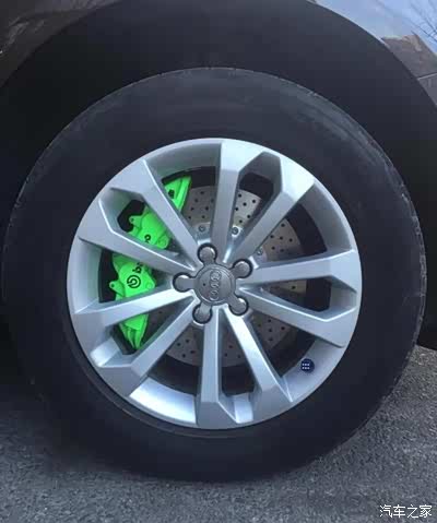

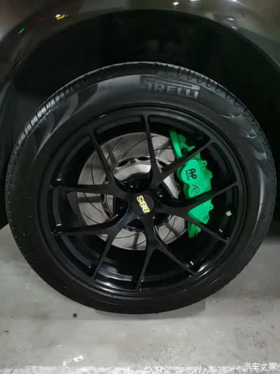

就因为这张对于AP Racing 8520不能自拔

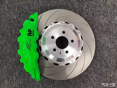

所以当时义无反顾的选择了AP 8520来满足久违的喜悦。尽管现在还是20寸轮毂,但考虑到这对AP 8520已经用掉了快2副刹车皮,以及刹车盘也出现了不同程度的凹纹(虽说也是正常磨损),索性不如再看看新的卡钳,毕竟目前这次换装本着是尽可能原厂范儿,也就更为关注到了目前奥迪当下用的最多的刹车卡钳——阿基波罗,也更适合“御用”的代名词。

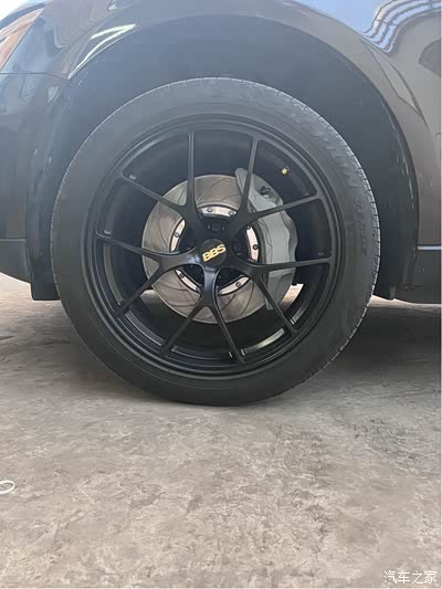

此次选择阿基波罗8N是因为更适合SUV,但由于目前奥迪最新的18寸轮毂可以直接过374mm的盘,而我之前原车的就没办法,所以,只能匹配了360mm的分体盘。这东西怎么说呢,刹车皮都是一样的,但是盘的直径有所降低,但我觉得也无伤大雅,毕竟是为了原车轮毂考量,只不过现在在20寸的轮毂内看上去有些许空荡荡的。

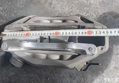

AP Racing 8520的长度达到了36.2cm,可以说巨大
阿基波罗8N的长度为35cm

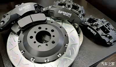

最后就是重量,不可否认,对于竞技赛事及专注于刹车起家的AP Racing来说,AP 8520尽管定义为大六活塞卡钳,但是在重量上控制的更为出色,分体式锻造的工艺带来理想4.6kg的重量体现;而阿基波罗8N铸造的设计就是一个字“重”,但重的更有分量。从换装后,相反觉得轮上质量比之前装了AP 8520更轻盈,可能和刹车盘的大小有一定关系,但就两款卡钳来讲,阿基波罗8N尽管没有超出很多,但确实在重量上整体还是有一定优势的。

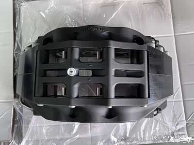

既然有了想法,那就开始落实吧!正好朋友这边有一套现成的,尽管成色上来说,还说得过去,但是多少难免有些许磕碰,对于我这个追求完美的人来说,还是差点意思。而且年份上我觉得有点“姥姥”辈儿了,不管怎么样,先换上去感受下脚感,毕竟也算是北美“殿堂”级产品。不得不说,力度、反应真心觉得强过了AP 8520很多,尽管在颜值上多少有些许差强人意,但是轻量化的设计及锻造的工艺,还是强过阿基波罗8N太多了。
毕竟也是二手物件,正常磕碰还算能接受,但是这个出厂日期有点差强人意了

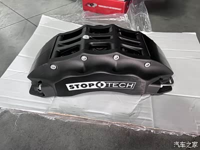

但这套卡钳有个致命的问题就是皮又特么快没了,在反复纠结的过程后,订了一套全新的“STOP TECH ST60”卡钳,之所以没定STR戴防尘罩那款,是因为他的漆面更脆弱,而且两者间其实没有很大差距,这样桥位还能继续沿用现在的,何乐而不为呢!

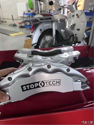

说太多不如直接上图吧!总的来说,看上去更低调也不失内涵,在品牌方面及脚感上,确实好于原厂OEM的配件,这一点确实没得说。

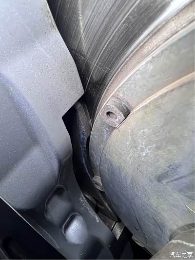

刹车皮看着,惨不忍睹啊

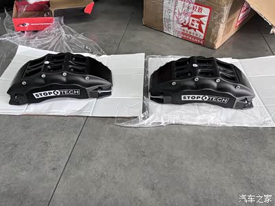

到货了,摆上
来张近照,这一圈最后的归属还得是你
鸟瞰图,这么看还算是肥大

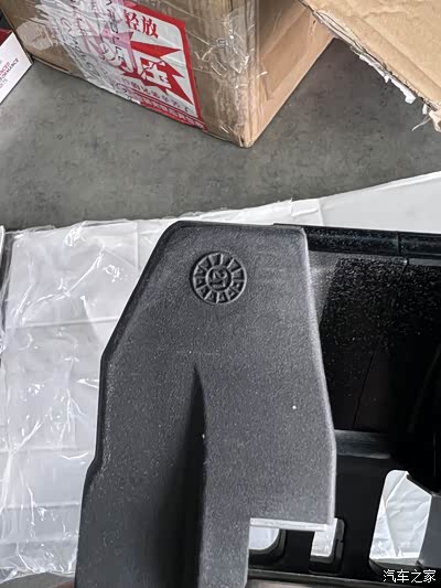

背面来一张,内置的防异响弹片出厂已经装好

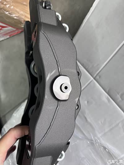

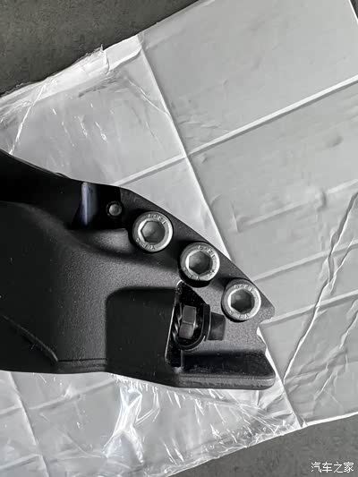

排气螺丝及固定螺栓,分体式锻造工艺,一只卡钳6颗螺丝

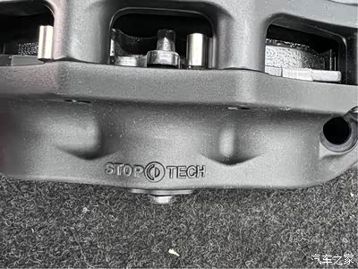

STOP TECH的Logo

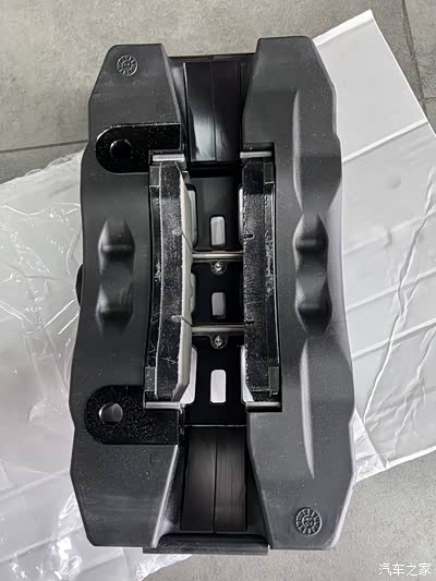

APP厂家的刹车皮说明书
装上刹车皮看看这厚度
再看看之前的,都不敢深踩了

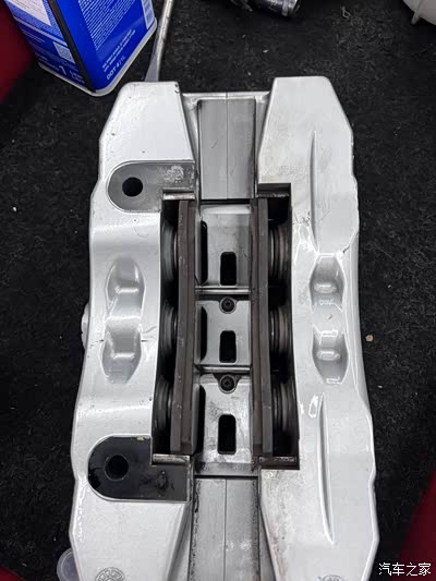

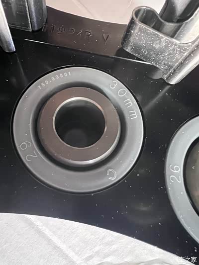

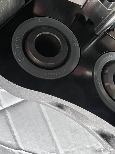

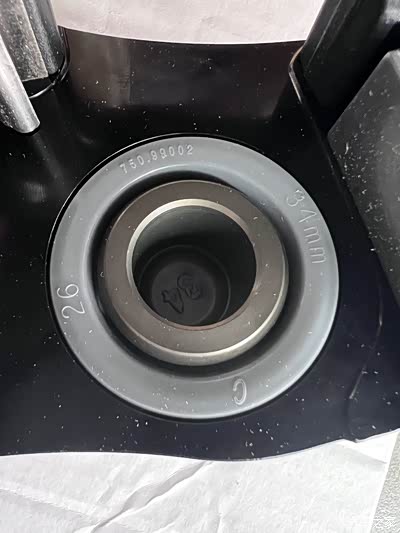

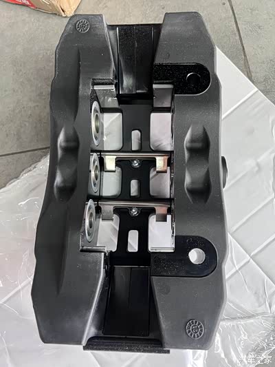

里面每一刻活塞的大小
可以理解为中中大的排列
根据不同车型设定出厂前不同的活塞大小

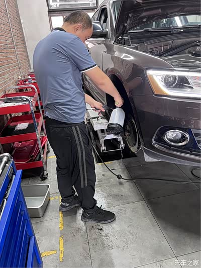

不得不提董师傅,怎么说呢,干活儿细到你想不到,而且,这对卡钳装完后,排气螺丝一滴油液没有渗出,清洗更为彻底,这点确实给力

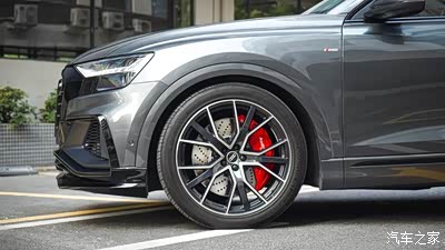

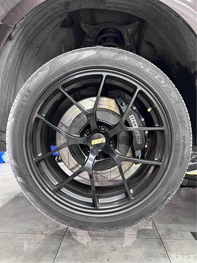

老规矩,还是定妆照,看上去低调且不失内涵,制动力、脚感远高于AP Racing 8520之上

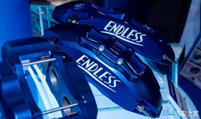

就此,卡钳之路再次画上了句号,但愿这次能够长久持有吧!因为,我觉得“ENDLESS”的漆面太脆了~~~
